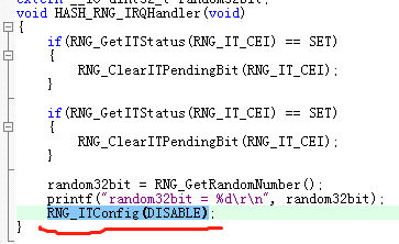

仍旧是关于例程的问题:我在调试RNG例程中断方式的时候,发现串口答应随机数每次都是两个;单步调试发现,在第一次打印之后,跳出中断回到主函数,但是还没等定时器时间到,也就是if (bsp_CheckTimer(0))条件还不满足,没有进入if语句中执行RNG_ITConfig(ENABLE);但是却再次进入HASH_RNG_IRQHandler()函数中,第二次获取随机数并打印。两次有一定时间间隔,但是间隔不大,从串口助手打印的效果来看就是每个周期打印了两次。请问为什么定时时间还没到,却再次打印了随机数呢?

嗯。但是这是为什么呢?中断函数HASH_RNG_IRQHandler()末尾已经有一个RNG_ITConfig(DISABLE)了啊。

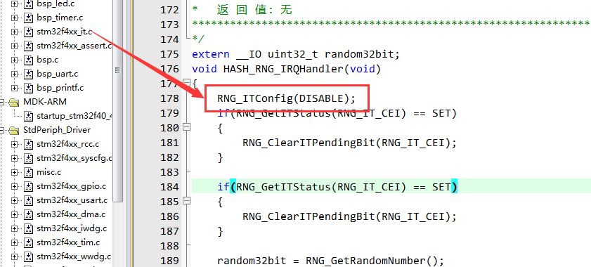

末尾的删掉,进入后立即禁止,防止你在中断过程中又有就绪的了。
