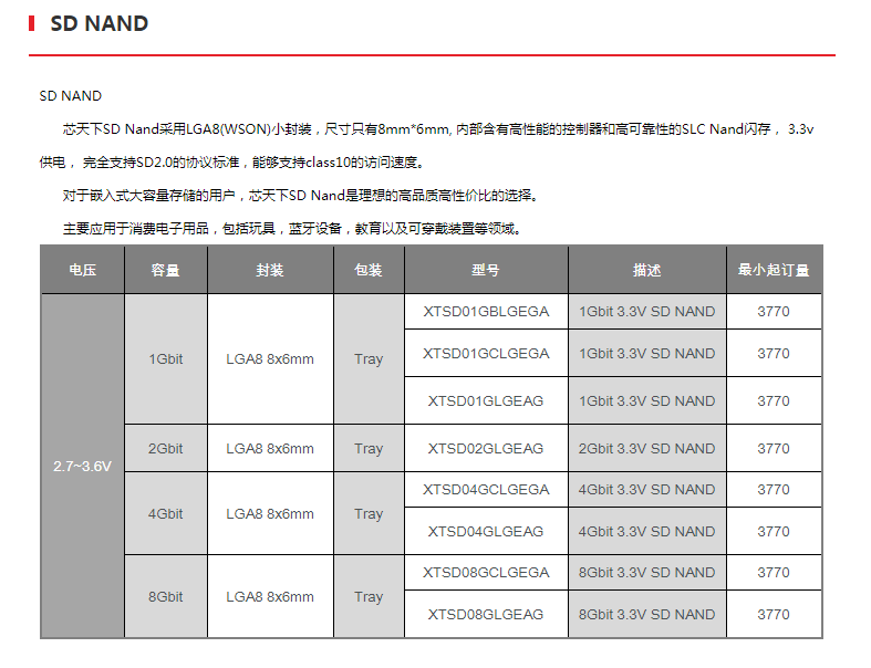

发表于 2018-10-27 10:09:57 | 显示全部楼层
http://www.xtxtech.com/
这家有个sd卡接口的nand,据说内置ECC
123439
发表于 2018-10-27 10:22:54 | 显示全部楼层
是不是这个。
17
23
23
发表于 2018-10-27 18:19:44 | 显示全部楼层
对,最小起订量3770,让人惆怅
