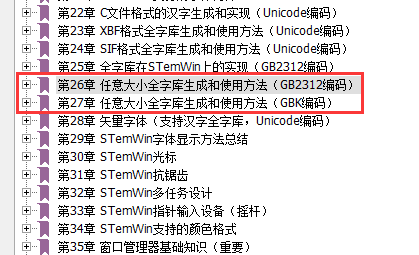

发表于 2018-10-1 00:13:06 | 显示全部楼层
不含,要单独生成,看我的新版emWin教程,生成GB2312和GBK都有详细的说明,也是用的这个软件,含字符地址说明,虽然是emWin的,你裸机也适用
https://forum.anfulai.cn/forum.ph ... 9834&extra=page%3D1
