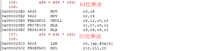

[客户分享] F407的64位乘法和加法通过编译器生成的汇编指令
发表于 2018-9-29 12:26:13 | 显示全部楼层 |阅读模式
1、M3.M4,M7有64位乘法指令(确切的说是支持产生64位结果的指令,如SMULL,UMULL等),而无64位加法指令(需要ADDS,ADC配合)。
2、存在内存里面的数据是一定要加载到寄存器里面才可以参与运算的。
