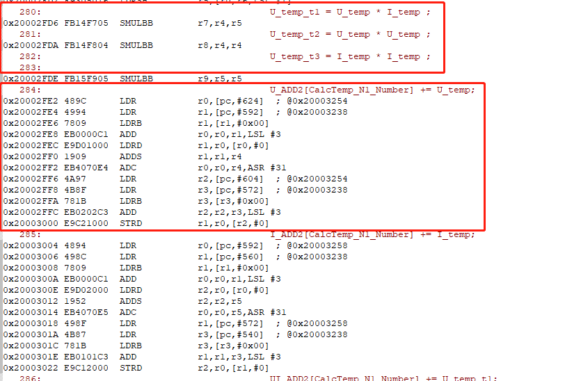

发表于 2018-9-28 22:48:38 | 显示全部楼层 |阅读模式
如题 ,F407的一个加法算法为什么要这么多条指令才能完成,而乘法指令一条就搞定了,感觉不科学呀

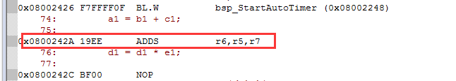

发表于 2018-9-29 01:05:27 | 显示全部楼层
特别注意一点,存在于内存里面的数据是无法直接参与运算的,务必要加载到寄存器里面才可以做运行。
你的汇编代码里面乘法运行的数据是已经加载到寄存器里面的。
看我这里做的加法,用的局部变量,也就是栈空间,也是一条指令

发表于 2018-9-29 09:49:17 | 显示全部楼层
没错啊,你看你的那图片里面,基本全是LD类的装载指令,跟加法有毛关系。

 楼主| 发表于 2018-9-29 10:25:26 | 显示全部楼层
你的汇 ...
那对于这种存放于全局变量数组的数据运算,要怎么来提高运行速率呢,怎么加载到寄存器里面去呀?
发表于 2018-9-29 10:28:34 | 显示全部楼层
将全局变量搞到CCM RAM里面会一定程度上加快。

 楼主| 发表于 2018-9-29 10:50:39 | 显示全部楼层
就到ccm ram里面,是不是汇编指令个数是一样的,只是执行速率增加了,是这样子吗?

发表于 2018-9-29 10:53:38 | 显示全部楼层
楼主你这个是64bit整数加法吧?

发表于 2018-9-29 12:17:09 | 显示全部楼层
此贴总结:
1、M3.M4,M7有64位乘法指令(确切的说是支持产生64位结果的指令,如SMULL,UMULL等),而无64位加法指令(需要ADDS,ADC配合)。
2、存在内存里面的数据是一定要加载到寄存器里面才可以参与运算的。
