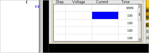

在模拟器中,按键盘的上下左右键,可以实现选中不同单元格效果!
那么,我在stm32中,不支持触摸,按下键盘的上下左右按键,怎么实现这个效果呢?
因为模拟器中的多余代码去实现这个效果。
我在stm32的程序中添加了GUI_SendKeyMsg(GUI_KEY_LEFT, 1); GUI_SendKeyMsg(GUI_KEY_UP, 1);等。是否需要周期调用GUI_GetKey()函数?
另外,listview控件是否可聚焦。
还有在模拟器中用鼠标点一下,单元格背景就变成蓝色,这个效果在stm32中不支持触摸怎么实现?
谢谢各位大哥们了!!!!

最后一个问题用LISTVIEW_SetSel(hItem,0);  LISTVIEW_SetSelCol(hItem,0);可以解决!就是listview怎么支持key的问题了。
