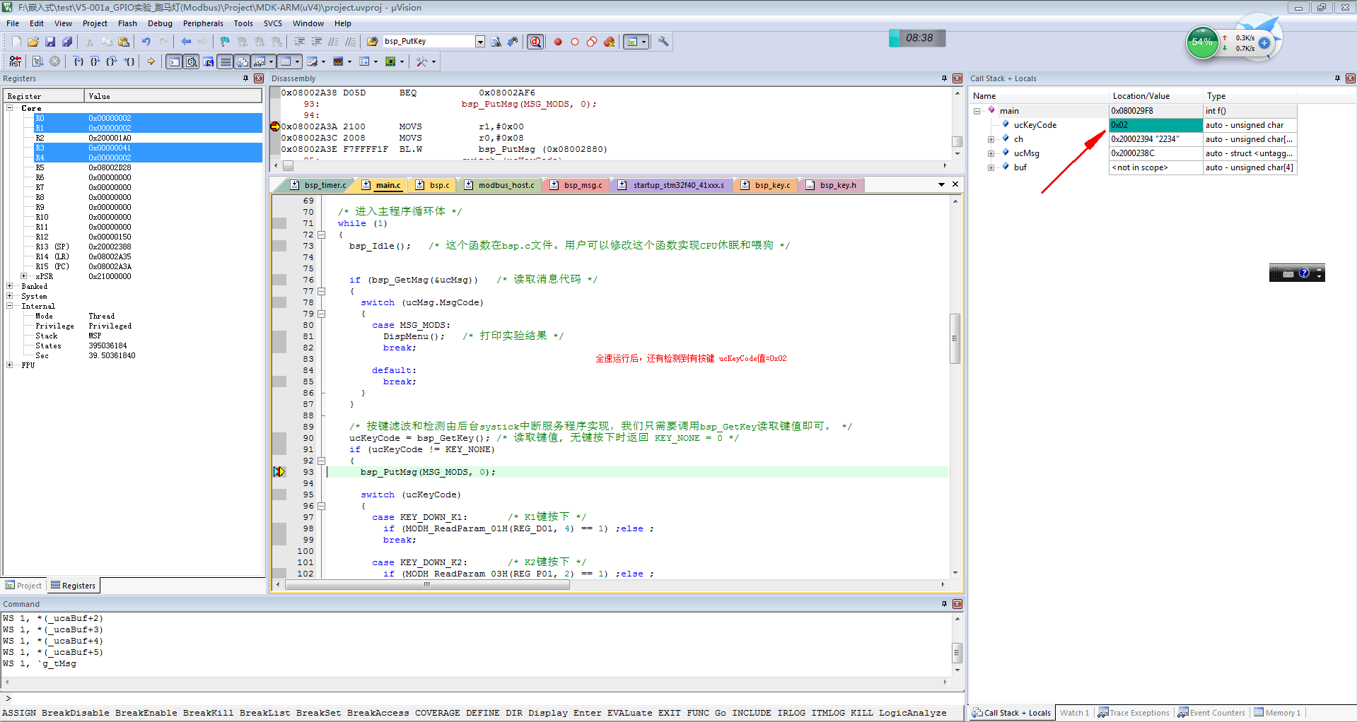

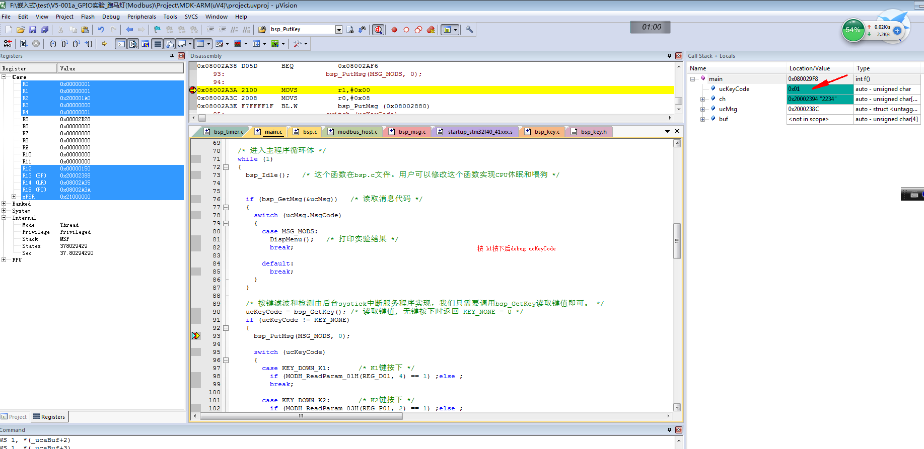

关于按键扫描的问题。不知道大家有没有遇到过此问题。按下k1,键值01正常  , 继续debug f5,还会检测到有键值02  。 请问这是怎么回事。 由于出现上述问题,打印消息的时候会打印两遍
k1按下时debug
k1按下时debug
继续f5
继续f5

 楼主| 发表于 2018-9-20 10:58:57 | 显示全部楼层
也就是按一下,会有两次检测到值。

 楼主| 发表于 2018-9-20 11:10:21 | 显示全部楼层
哈哈哈,知道原因了,按下和 弹起刚好 putkey了两个值,一个是按下的值,一个是弹起的值,哈哈哈哈哈。故按一下会检测到两次。

 楼主| 发表于 2018-9-20 11:13:47 | 显示全部楼层
if(ucKeyCode%3==1){        bsp_PutMsg(MSG_MODS, 0);}  这样就可以解决了,代表按下才把 发送插入。
