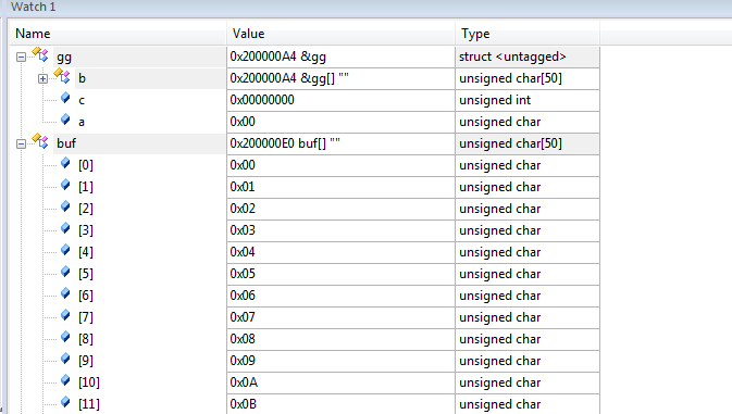

发表于 2018-9-13 12:00:51 | 显示全部楼层
定义:
typedef struct
        uint8_t b[50];
        uint32_t c;
        uint8_t  a;
}info;
info gg;
uint8_t buf[50];
测试:
效果:

 楼主| 发表于 2018-9-13 15:09:35 | 显示全部楼层
eric2013 发表于 2018-9-13 12:00
定义:
typedef struct
这个语法很奇怪啊?
buf = gg.b;
地址位移用的 i 呢?
还有 “ gg.b = i; ”这里,感觉应该是 gg.b=i; 啊??
发表于 2018-9-13 15:19:05 | 显示全部楼层
caicaptain2 发表于 2018-9-13 15:09
这个语法很奇怪啊?
buf = gg.b;
论坛问题,直接把后缀略掉了,被当成斜杠命令处理了。已修正
