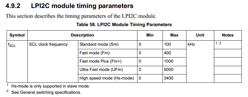

[RT1050] 想問RT1050 4 個I2C 是否4 個都能跑1Mbit/s 速度?
发表于 2018-9-11 17:31:52 | 显示全部楼层 |阅读模式
发表于 2018-9-14 12:47:23 | 显示全部楼层
没问题。
