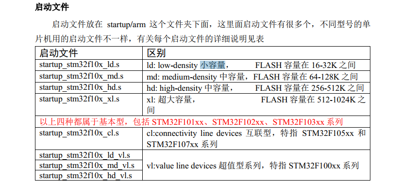

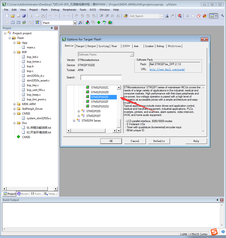

比如工程模板是F103VET6  想改为103C8T6 下面是修改步骤  高手请绕道" />
单片机型号
单片机型号
启动文件大小确定
启动文件大小确定

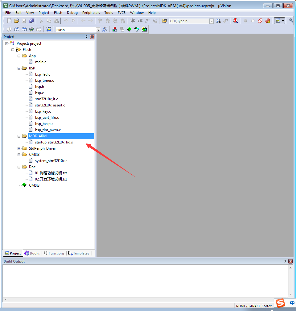

在模板里面换掉启动文件
在模板里面换掉启动文件

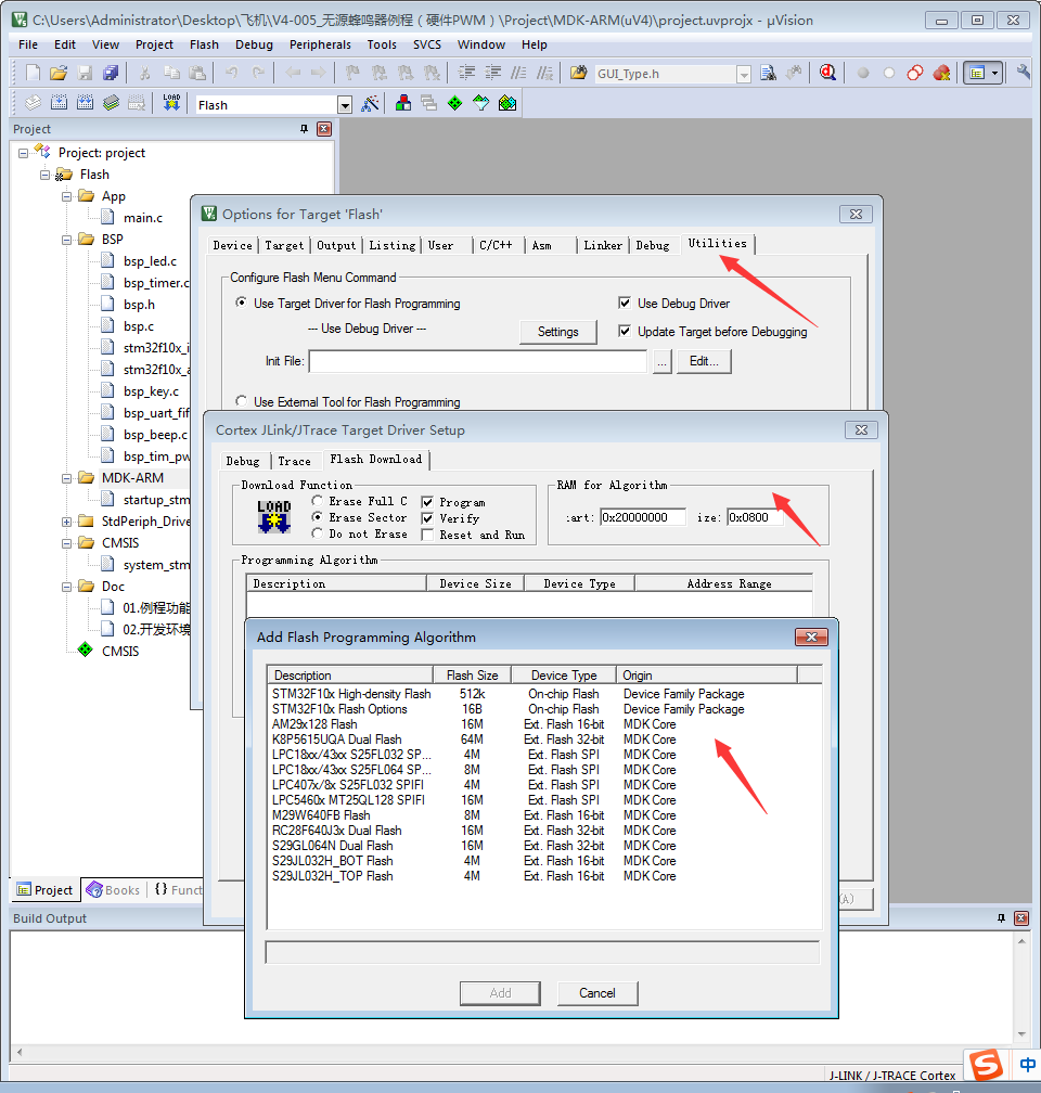

这里也要改为和启动文件相同
这里也要改为和启动文件相同
最后一步添加和启动文件相同的FLASH就OK了
