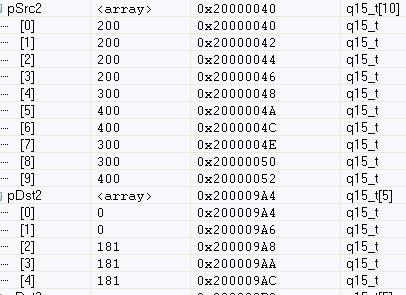

q15_t pSrc2[10] = {200, 200, 200, 200,300, 400, 400, 300, 300, 400};
q15_t pDst2[5];
q15_t pDst3[5];
void QUMO1(void)
   arm_cmplx_mag_q15(pSrc2, pDst2, 5);
   arm_sqrt_q15(pSrc2[0],&pDst3[0]);

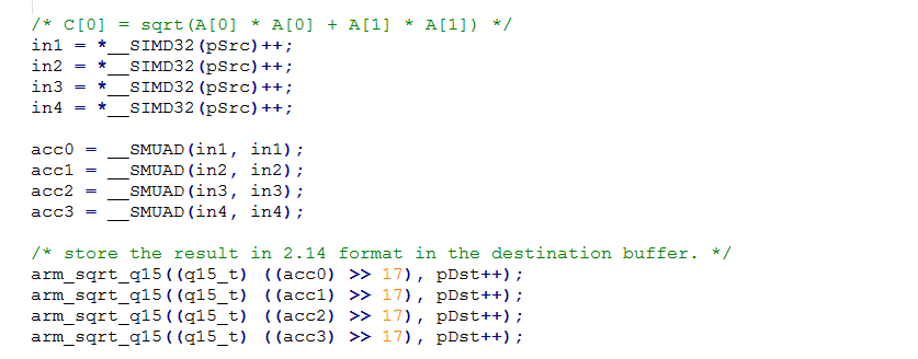

发表于 2018-9-6 15:56:17 | 显示全部楼层
这个是源码的计算问题,如果实部和虚部的平方和小于2^17 = 131072 将按照0算。

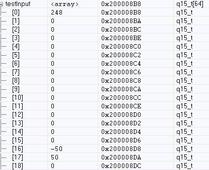

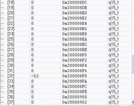

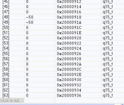

q15_t TestIn[32]={100,200,300,400,100,200,300,400,100,200,300,400,100,200,300,400,100,200,300,400,100,200,300,400,100,200,300,400,100,200,300,400};
uint8_t i;
  //q15格式的32点复数FFT
  for(i=0; i<32; i++)
                testInput[i*2+1] = 0;
                testInput[i*2] = TestIn;
  arm_cfft_q15(&arm_cfft_sR_q15_len32,testInput,0, 1);

 楼主| 发表于 2018-9-6 16:05:03 | 显示全部楼层
大神,那你的意思就是库自己有问题或者是我有问题,我要把他放大2^15倍后再计算,还是直接转到f32型算法计算,我只想计算32点的FFT,代码效率越高越好,若浮点比定点快我宁愿浮点

发表于 2018-9-6 16:37:45 | 显示全部楼层
水中的天空 发表于 2018-9-6 16:30
发现好像也有个规律
对q15格式1024求开方得到5793
(1024/32768)开方得到(5793/32768)
这就是定点,你是不是没有看我们的教程,抽空看看定点数。
https://forum.anfulai.cn/forum.ph ... 3886&extra=page%3D1
定点数就是用的整数来表示小数,看看下面的数据表就更明白了
