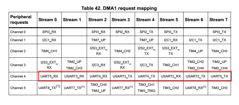

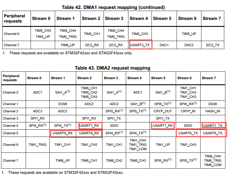

             STM32F407IG单片机的UART5是否支持DMA方式通信呢?
             如果不支持,请问串口1---串口6,哪几个串口支持DMA通信呢?
   问题2:
            USART + DMA 通信方式通信时,通信过程中是否会受CPU的滴答中断或外部中断或其它中断打断DMA通信呢?
换句话说:是否当进行DMA方式通信时,CPU触发其它中断时,不会打断DMA通信。

问题1   STM32F407IG单片机的串口1---串口6都支持DMA

1、都支持
2、不会,因为F4有总线矩阵,只有DMA和CPU访问同一资源时有一点总线延迟的影响,大部分情况没有任何影响的。
