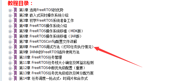

发表于 2018-9-5 14:54:25 | 显示全部楼层
381
2255
3403
版主
Rank: 7Rank: 7Rank: 7
3403
发表于 2018-9-12 17:00:07 | 显示全部楼层
是不是有浮点数? 那就是字节对齐的问题。
