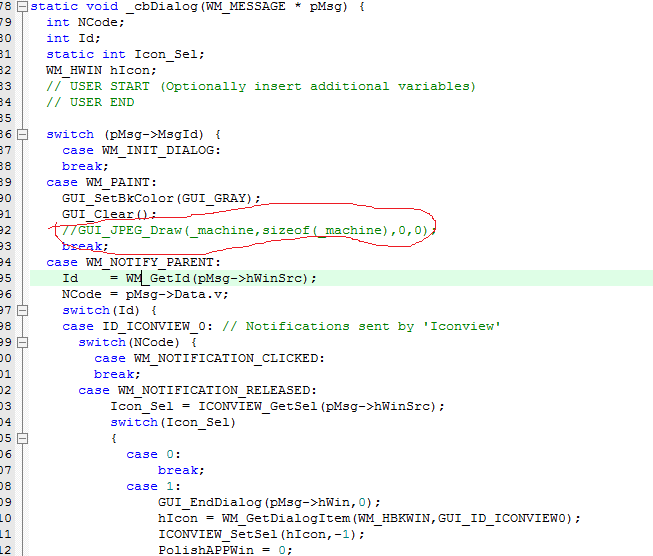

想整个两级的ICON控件,桌面窗口ICON控件点进去生成一个次级的窗口和ICON控件,为什么点击次级的ICONVIEW控件会死机,回调函数里面是空的
是内存不够了还是其他的什么情况?

看下是不是点击当前的图标,点开新的窗口后,又触发了新窗口里面的图标。

找到程序在那死了

在第二级的对话框回调函数里面,重绘窗口时GUI_JPEG_Draw()这个函数里面死掉了,具体什么原因不太清楚。

改成用流位图吧,绘制JPEG相当耗动态内存的,F407的内存太小了。而且你这种直接绘制的方式速度慢。
如果你这里是大的背景图片的话,推荐还是用背景色代替,背景图片的方式不太适合F407。

我用的是外部2M SRAM,屏幕是7寸800*480,

把你的完整例子上传上来,我帮你测试下。
