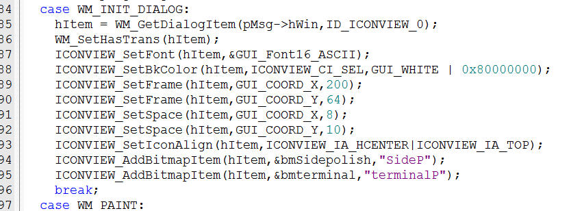

为什么第二个ICON控件覆盖了第一个ICON控件,字体也没有显示出出来

最好独立创建,不要使用对话框资源列表。仅看你这部分截图代码,看不出什么问题来。
独立创建容易配置各个参数,用的也顺手。

独立创建出来,谢谢了
