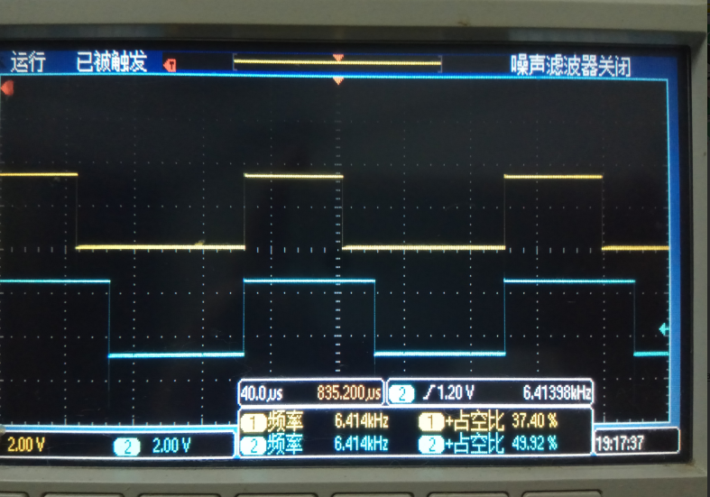

现在H7的部分定时器是带6个通道的,官方的这个例子是测试了4个通道。
PE.09 (TIM1_Channel1)
PE.11(TIM1_Channel2)
PE.13 (TIM1_Channel3)
PA.11(TIM1_Channel4)
测量下前两个通道效果:
代码:
