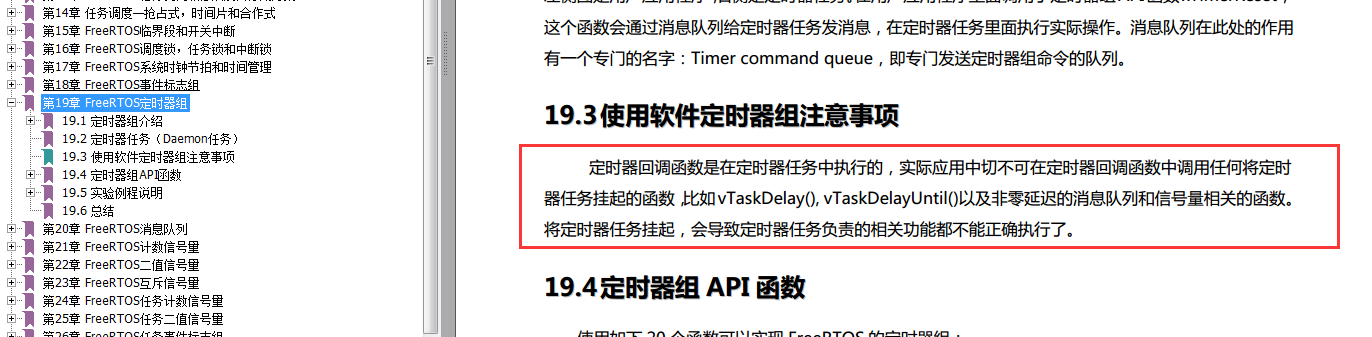

我设置了一个定时器,时间到了进入回调函数,在回调函数中while循环发送数据,直到全部发送完成才跳出while循环,但是发送每条数据之间需要有个短暂的延时请教:
1.我可以在回调函数中调用vtaskdelay延时吗?
2.如果调用了vtaskdelay延时,又不想让任务切换出去(需要把全部数据发送完才能切换到别的任务),应该怎么做

FreeRTOS的定时器组回调函数里面不能调用带有延迟类功能函数。
你可以创建1个任务,需要处理什么功能了,直接给任务发个消息命令即可,然后在这个任务里面执行相应的功能,如果怕任务切换,就把这个任务优先级设置高些。

发表于 2018-8-15 01:24:30 | 显示全部楼层
502398542 发表于 2018-8-14 17:52
那是不是只能在定时器里置个标志位,然后开个任务来轮询这个标志位了?有更好的办法吗?
不用的,你什么时候需要执行的时候,给这个任务发消息即可,比如你这里要发CAN数据,你的应用中应该有要求什么时候发吧。

发表于 2018-8-15 01:25:27 | 显示全部楼层
502398542 发表于 2018-8-14 17:53
可以用自己写的延时函数吗
可以的,不过定时器任务优先级高的话,影响其它任务的执行,如果你的应用不介意的话,没关系的。
