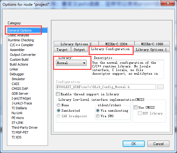

程序里面调用函数:
int fputc(int ch, FILE *f)
会出现这个问题,解决办法是,这个选项不要选择“Normal”
要选择Full
