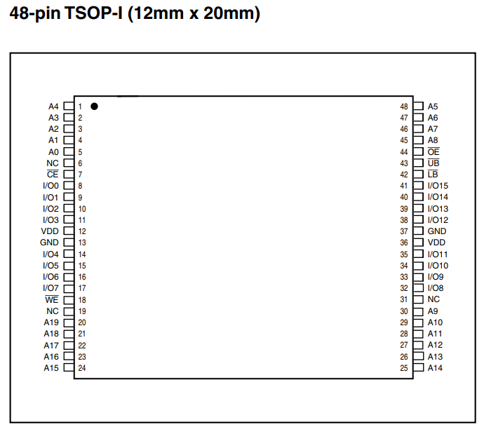

[客户分享] ISSI的4MB容量IS61WV204816BLL高速SRAM和2MB的IS61WV102416BLL引脚是兼容的
发表于 2018-8-13 10:46:30 | 显示全部楼层 |阅读模式
2MB的: 61WV102416ALL.pdf (304.32 KB, 下载次数: 49)
4MB的: 61-64WV204816ALL_BLL.pdf (628.06 KB, 下载次数: 61)
注意红色标记的地方
