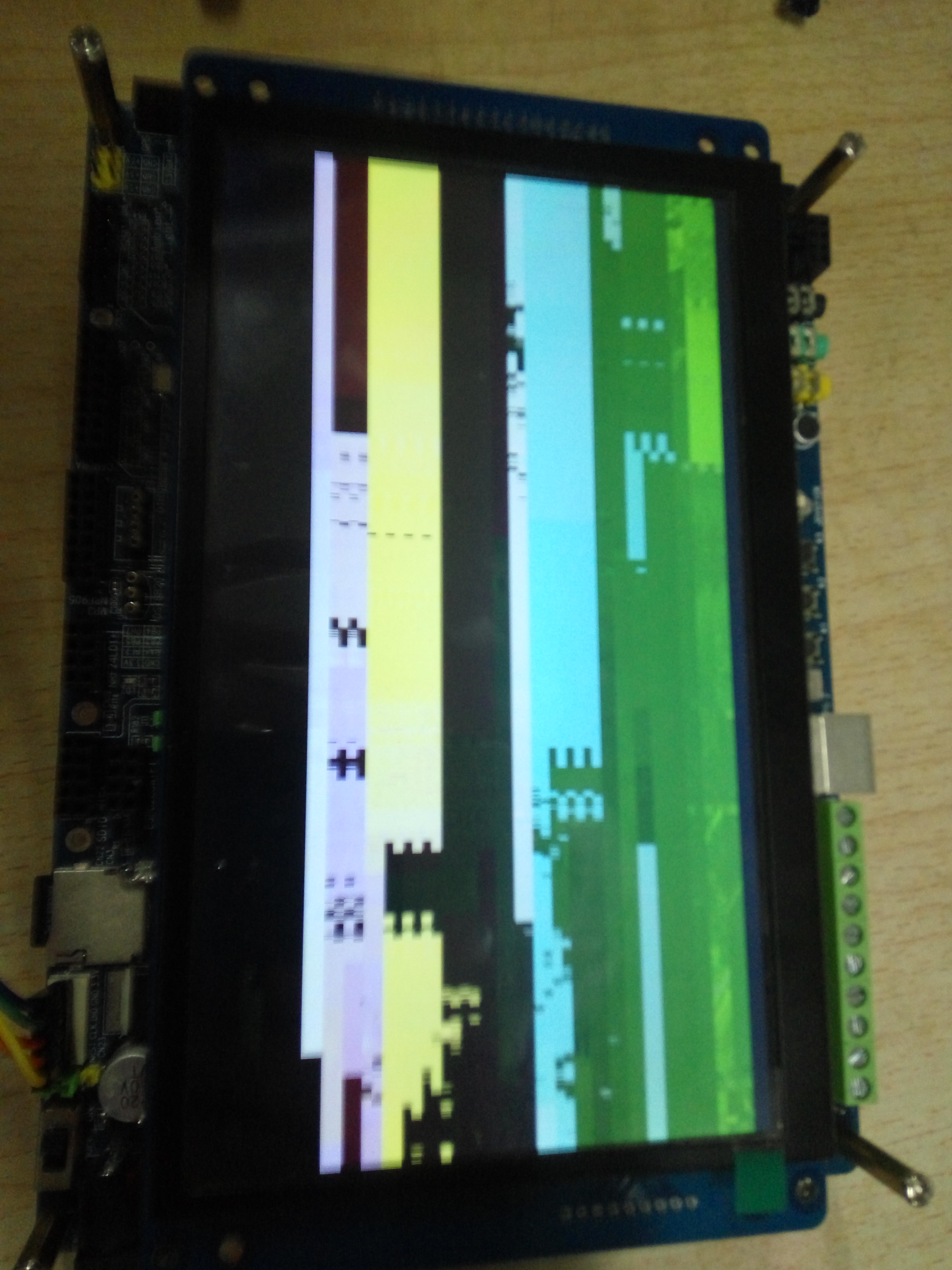

 楼主| 发表于 2018-8-11 18:48:56 | 显示全部楼层
stm32f407,那个跑的你们的例程V5-512b_JPEG图片显示_uCOS-III+STemWin5.28+FatFS(含IAR和MDK,直接加载后显示)都不行

 楼主| 发表于 2018-8-11 18:51:13 | 显示全部楼层
整个一花屏

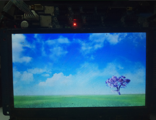

发表于 2018-8-11 19:13:11 | 显示全部楼层
没问题啊,完美显示,每个例子发布前都测试了好多遍的。

 楼主| 发表于 2018-8-11 19:36:34 | 显示全部楼层
可是我这就是花屏呀!为了测试你们的例程还特地买了一个SD卡
