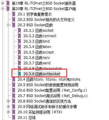

这个推荐你的客户端设置KEEP ALIVE就好了。
当然你服务器设置KEEP ALIVE也行,看教程此函数

二楼已经回复,对于单片机无论客户端还是服务器,都是这个函数。
使能KEEEP ALIVE即可。
