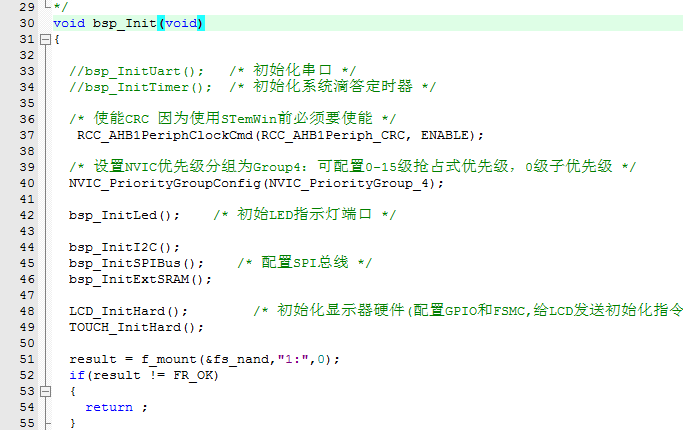

F407使用外部sram现实BMP图片后,经常花屏,触摸过于频繁还会死机

 楼主| 发表于 2018-8-9 15:05:21 | 显示全部楼层
用你们的例程刷一半停了,我没有sd,把文件系统挂到了nand flash上

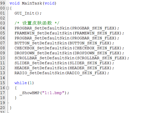

 楼主| 发表于 2018-8-9 15:10:07 | 显示全部楼层
例程  图片

 楼主| 发表于 2018-8-9 15:36:37 | 显示全部楼层
开发板 例子BMP中的 V5-511d_BMP图片显示_uCOS-III+STemWin5.28+FatFS(含IAR和MDK,全部加载后显示)
我就是把fatfs挂载nand flash上面
发表于 2018-8-9 15:41:33 | 显示全部楼层
上次给你发的帖子就跟你说了,不要使用FatFS挂载NAND,不行的,方案不可靠,不能用于项目。
