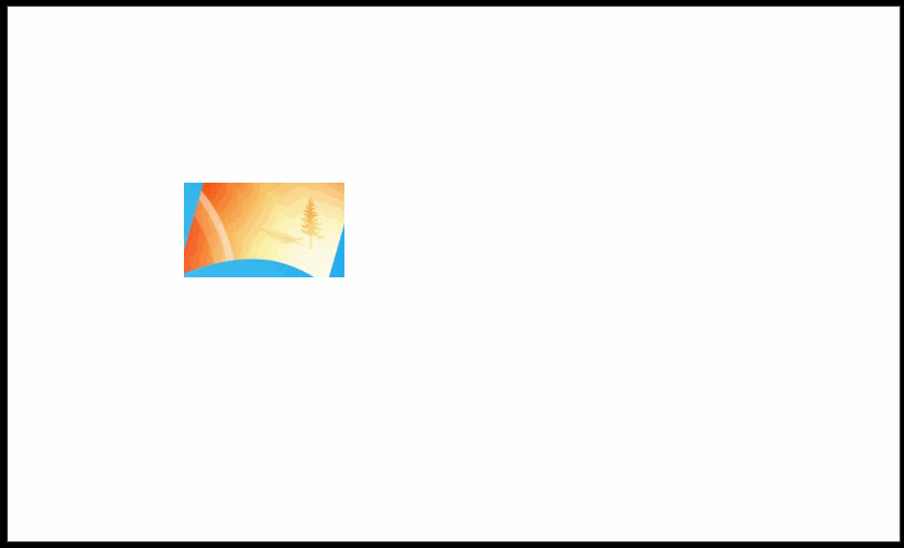

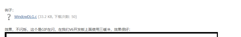

发表于 2018-8-9 10:41:30 | 显示全部楼层
帮你简单修改了一个版本。
1、图片绘制到窗口上,移动窗口即可
2、模拟器是不支持多缓冲的,也就是调用函数WM_MOTION_Enable是没用的,需要特别设置。调用函数 WM_SetCreateFlags(WM_CF_MEMDEV);即可。
例子:
WindowDLG.c (33.2 KB, 下载次数: 52)
效果,不闪烁,这个是GIF在闪,在我们V6开发板上面使用三缓冲,效果很好:

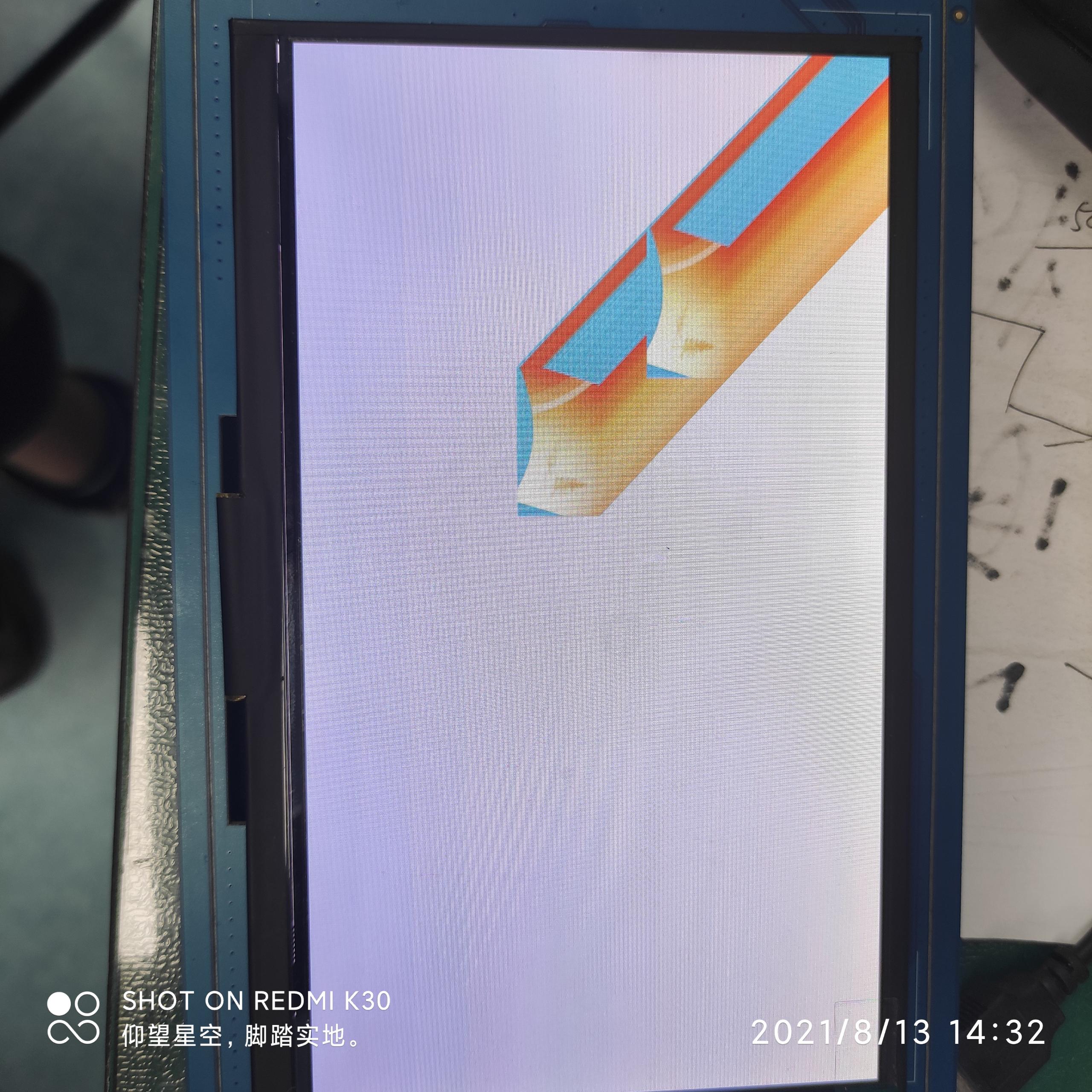

用这个程序移动图片,白色背景就没问题。用了其他背景色就出现残影的情况
发表于 2021-8-14 08:55:35 | 显示全部楼层
你的窗口是直接创建在桌面窗口上吗,你的桌面窗口是否做重绘了
50
77
77

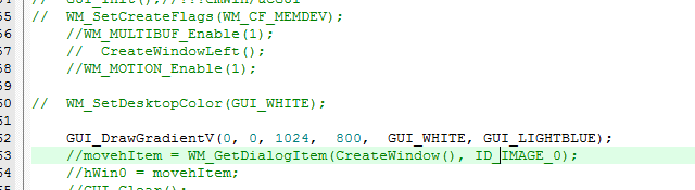

发表于 2021-8-14 14:43:58 | 显示全部楼层
是啊,没有重绘   Snipaste_adfdfafae.png 用的就这个帖子里你发的程序,只是改背景颜色而已
50
77
77
发表于 2021-8-14 14:59:02 | 显示全部楼层
懂了,这个改变颜色要在桌面的回调函数的WM_PAINT消息里面重绘
