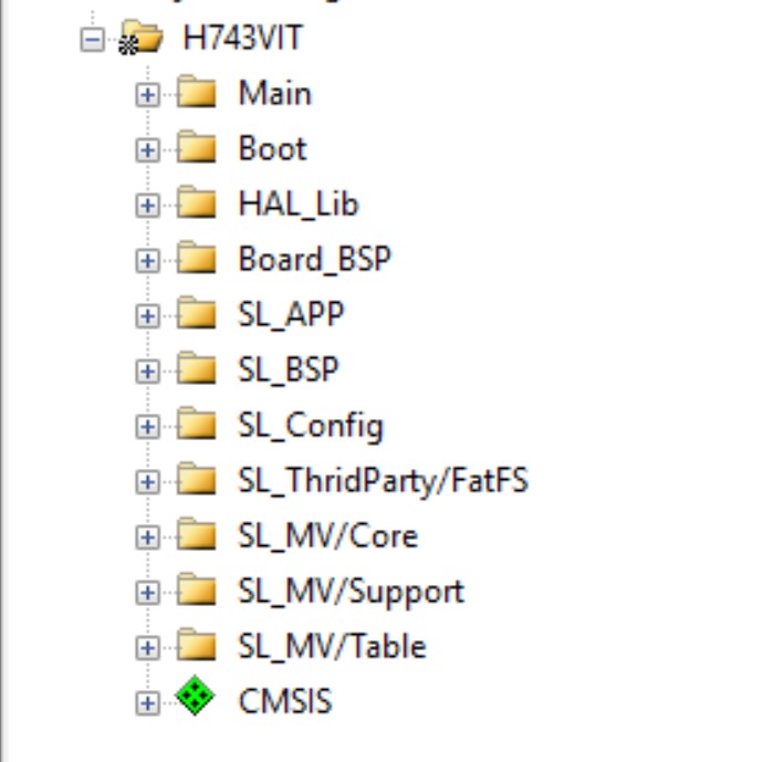

1.jpg file:///C:/Users/Shannon/AppData/Local/Temp/msohtmlclip1/01/clip_image002.jpg
TuringBoard的工程结构如上图所示,其中CMSIS是KEIL自带的中间件,包括NN-LIB、RTX、CMSIS头文件等内容(这里之所以使用其的原因是方便仿真时候使用RTOS VIEW)。
除上述CMSIS部分以外,工程的其他源码均以源文件的形式添加到IDE中,这里做逐一介绍:Main包括主函数与中断函数,目前的程序当中线程没有以单独的.c文件的形式做维护,后续会更新,方便管理;Boot包括启动文件与system_stm32h7xx.c,完成进入main函数前的配置工作;HAL_Lib是ST公司提供的驱动库,其中的dcmi部分做了修改;Board_BSP是针对板子适配的驱动库,介绍如下:

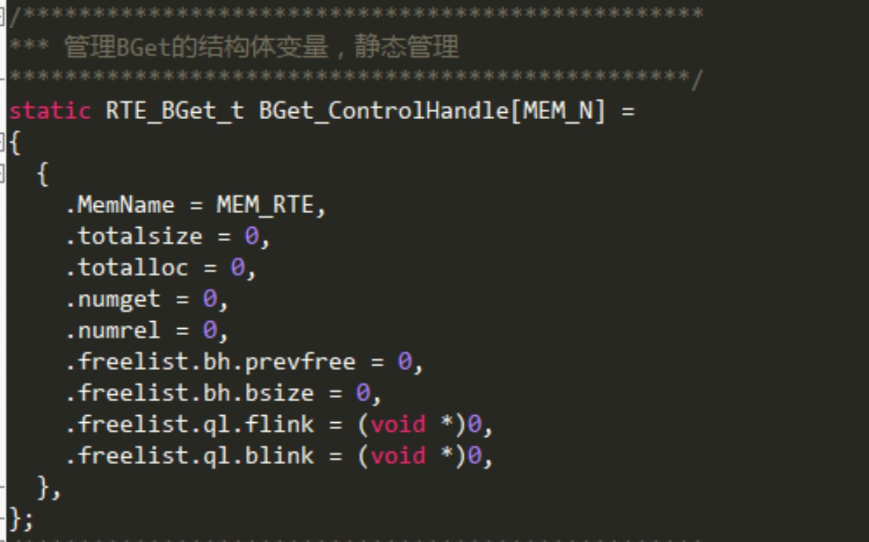

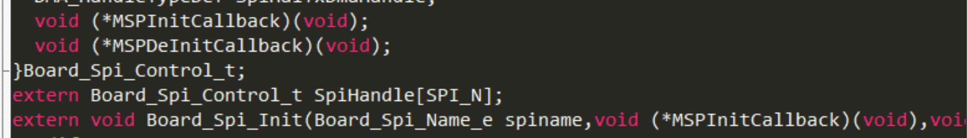

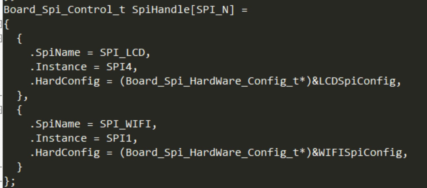

各个模块的配置以结构体形式做静态管理,方便维护,同时提供了回调函数:
方便与CubeMX结合,实现傻瓜式配置。
Board_HALCallback.c文件是上述提及的回调函数的集合,也是HAL中断回调函数的集合,在中断回调函数中通过线程标志位或者标志位等实现线程的切换。
SL_APP、SL_BSP、SL_Config、SL_ThirdParty是SL_RTE的组成部分,在下一章会详细描述。
SL_MV是实现机器视觉的核心算法及其支持件,在本开发板相关其余文档中会详细描述。

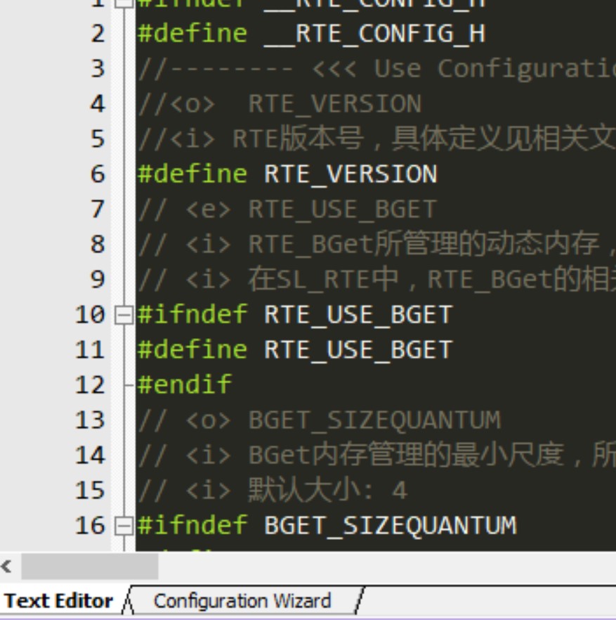

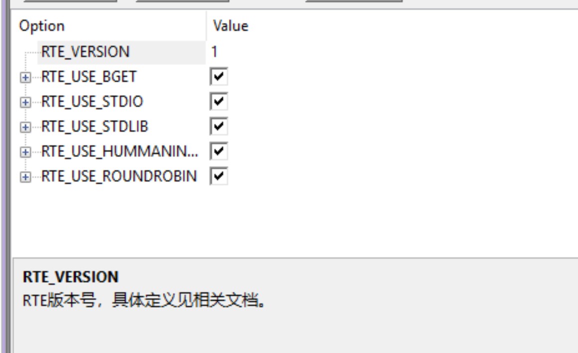

Config部分:即以头文件形式完成对整个RTE使用模块的配置,配合MDK环境可以实现图形化配置:
如上图,打开RTE_Config.h头文件,点击左下角的Configuration Wizard标签,切换到图像化配置界面:
这里可以实现各个模块的使用选择,以及模块内部可能存在的一些配置:

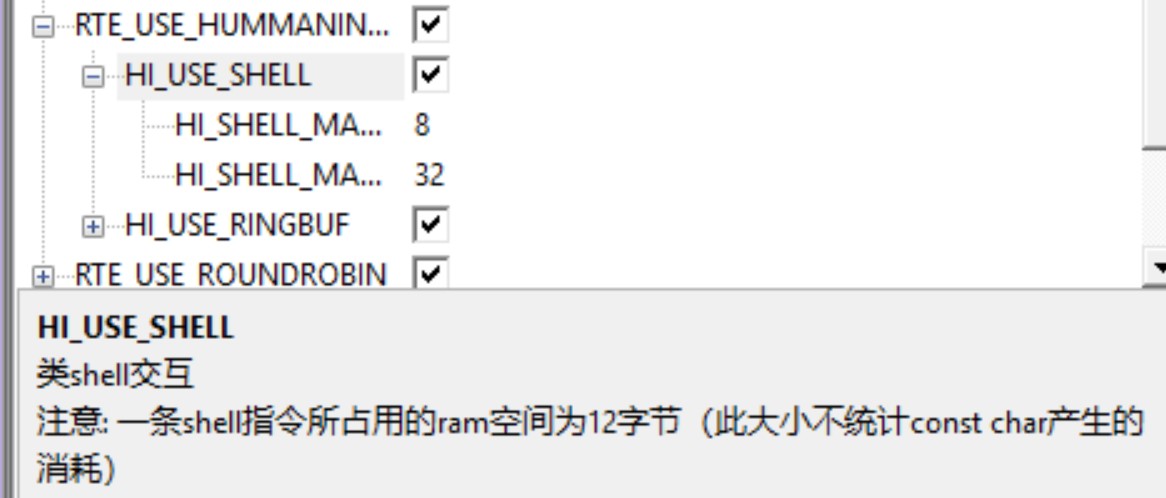

--RTE_Shell
提供一个给用户快速与MCU交互的框架,相对于静态写被调用的函数,RTE_Shell使用RTE_BGet进行动态管理,有需要按照以下格式进行cmd的添加与删除。
RTE_Shell_AddCommand("Help",RTE_Shell_CMD_Help,"shell使用帮助")
RTE_Shell_DeleteCommand("Help")
Shell函数格式如下:两个参数argc和argv分别是用户输入的参数个数和各个参数的指针。

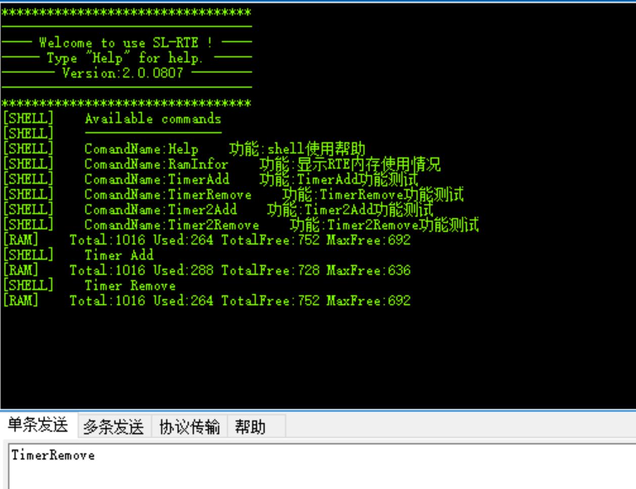

实际运行情况:
可以看到各种cmd的使用,以及一个led定时器的添加和删除。
