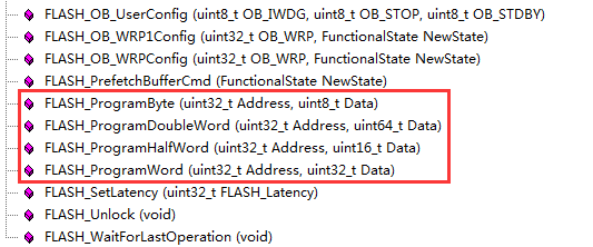

虽然是128KB的,但是不要求一下子全部编程进去。
标准库有提供几个编程的API

无非就是给地址上写数据,数据都是一个一个写上去的,2楼大神已贴出相关库函数,楼主不要把它想那么复杂,你确定好地址后,利用库函数将数据写入就好了。FLASH进行不同大小的区分是为了方便操作和管理
