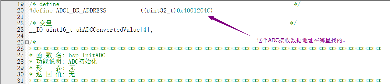

ADC_CDR_ADDRESS    ((uint32_t)0x40012308)
27
42
42
 楼主| 发表于 2018-7-25 14:45:55 | 显示全部楼层
eric2013 发表于 2018-7-25 14:21
帮你修改了一下,显示正常了。
优先学习下这个帖子,对你学习这方面时钟非常有帮助:

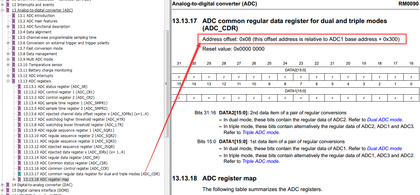

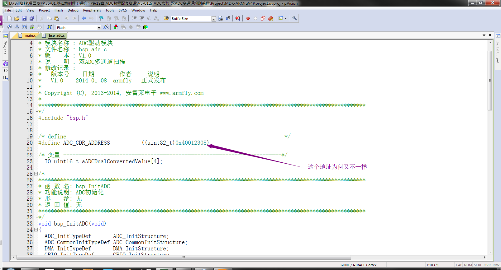

ADC_CDR_ADDRESS    ((uint32_t)0x40012308) 这个是如何得到的呢。这个是处于双ADC模式与3ADC模式中的地址。
124632
发表于 2018-7-25 14:58:27 | 显示全部楼层
Bill 发表于 2018-7-25 14:45
ADC_CDR_ADDRESS    ((uint32_t)0x40012308) 这个是如何得到的呢。这个是处于双ADC模式与3ADC模式中的地 ...
这个手动计算就行,参考手册这里:
ADC1 base address + 0x300  + 0x08  = 0x40012308

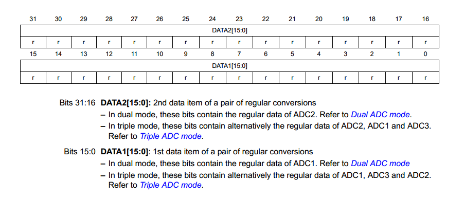

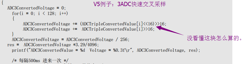

恩,知道在哪里找啦。我查的是F1的中文寄存器手册,上面都没有这个寄存器。如果用F1来配置快速交叉模式就不是这样配置的对吧。最后一张图片计算没明白为什么左移16位又右移16位这样计算。我认为这样第一个数据没改变啊。难道是运算顺序不对。
124632
发表于 2018-7-25 15:19:34 | 显示全部楼层
Bill 发表于 2018-7-25 15:14
恩,知道在哪里找啦。我查的是F1的中文寄存器手册,上面都没有这个寄存器。如果用F1来配置快速交叉模式就 ...
学习一下这个寄存器就明白了,这个是一个32位寄存器,存储ADC值是分高16位和低16之分
