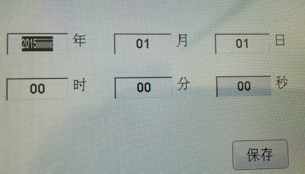

用的STM32F103ZET6,STemWin5.22,在使用EDIT控件是,不管是全选还是部分选择,一旦选中后,字体就变了,而且还有严重的拖尾现象,如图。这是怎么回事呢,有办法解决吗?
EDIT控件选中后拖尾
EDIT控件选中后拖尾
发表于 2015-4-30 15:42:31 | 显示全部楼层
感觉是字体显示的问题,你换成emWin本身自带的英文字体试试。看你的字体应该是新添加的字体库。
