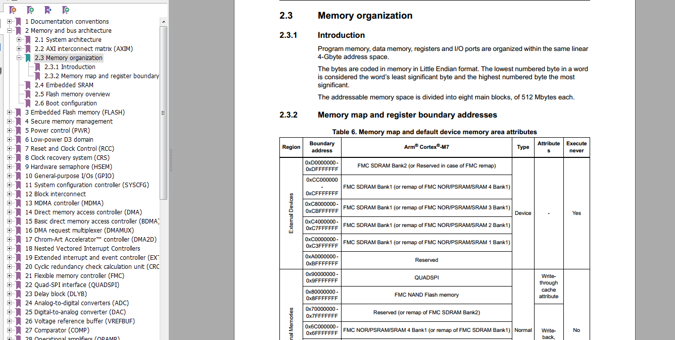

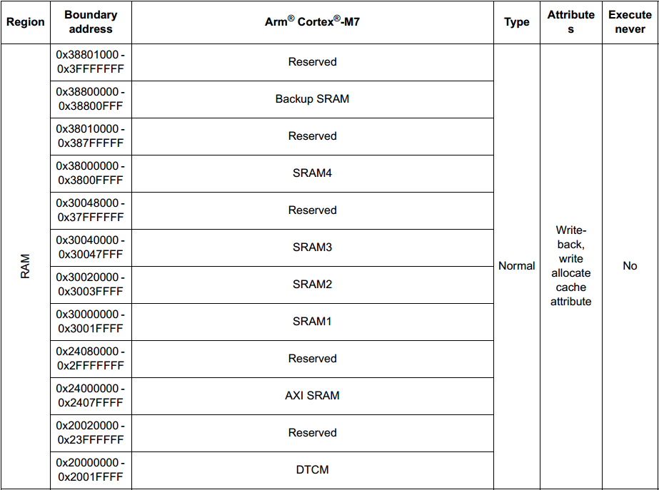

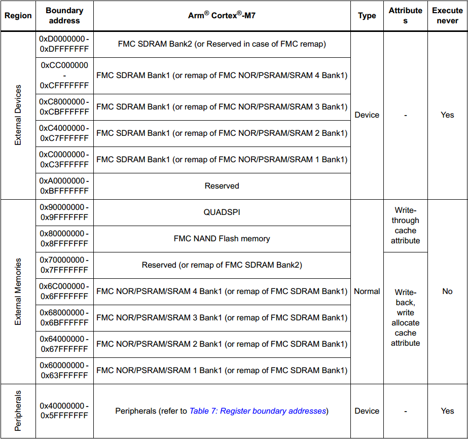

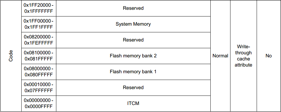

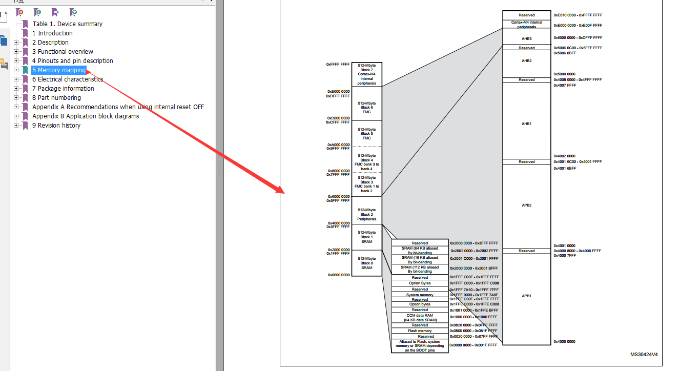

[STM32H7] 发现STM32H7手册没有给内存映射图,查表的确麻烦了
124436
发表于 2018-7-5 10:13:12 | 显示全部楼层 |阅读模式
H7
F4
124436
 楼主| 发表于 2018-7-5 10:24:46 | 显示全部楼层
H7查表看。
22
188
188

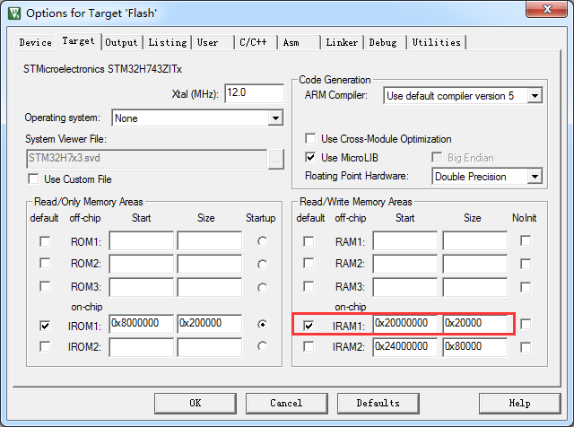

发表于 2018-7-5 11:06:53 | 显示全部楼层
谢谢分享,正在研究怎样在工程指定用400MHZ的高速内存
124436
 楼主| 发表于 2018-7-5 11:17:42 | 显示全部楼层
直接设置这里就好了。
如果DTCM和ITCM都是用,学习此贴即可:
https://forum.anfulai.cn/forum.p ... &extra=page%3D2
22
188
188

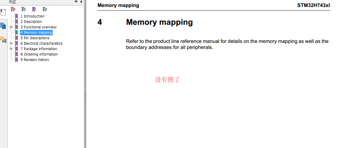

发表于 2018-8-1 14:25:21 | 显示全部楼层
楼主
H7查表看  在哪份手册可以看到?
124436
 楼主| 发表于 2018-8-1 14:31:51 | 显示全部楼层
oneV 发表于 2018-8-1 14:25
楼主
H7查表看  在哪份手册可以看到?
数据手册。
130
160
160
发表于 2018-8-1 15:50:35 | 显示全部楼层
好的  找到了 多谢

发表于 2020-8-6 11:12:19 | 显示全部楼层
