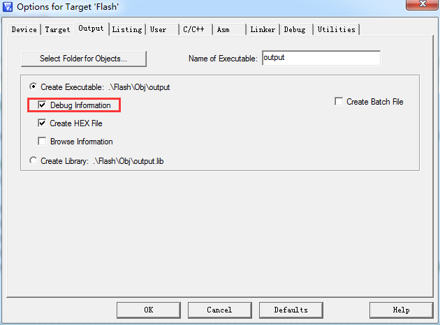

1、路径切不要有中文,路径也不要太深,这条尤其重要,务必保证。
2、调试信息选上,选上后记得重新全编译。
3、选择低优化等级

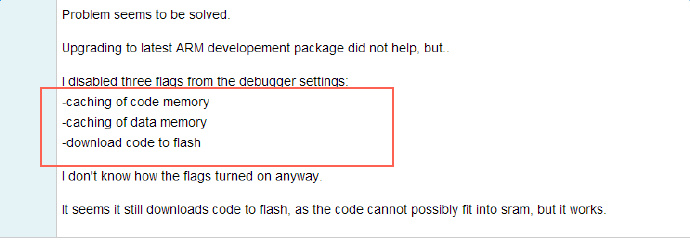

官方的STlink或者市面上卖的,debug模式无法打断点,官方给的答案是取消图示的两个√即可,调试发现确实是这样。

硬汉大佬在QQ群里指点来此贴查看,果然解决了问题。我用的是ST-Link V3 set,借鉴了‘初晴sama’大佬的建议,取消了那3个复选框后即可。谢谢两位大佬。

按照初晴sama大佬的办法,搞定了,我用的是stlinkv3调试器
