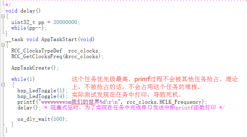

今天简单测试了一下RXT操作系统移植,就两个任务,一个AppTaskLED 一个AppTaskStart。

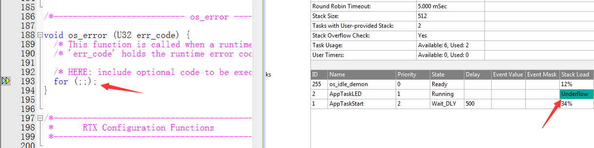

在AppTaskStart任务中调用printf函数,这个任务优先级最高,并且使用软件阻塞延时delay,目的是让printf函数(串口发送中断彻底发送完毕)彻底执行完毕再进行任务切换,实测AppTaskLED堆栈会出现underflow,加大AppTaskLED这个任务堆栈也会穿同样问题。AppTaskStart任务打印,怎么会导致AppTaskLED 堆栈出现underflow呢?
ps:堆栈溢出应该是Overflow,这个underflow是什么意思呢?

使用了printf的任务,任务栈一定要加大。
你要
static uint64_t AppTaskLEDStk[512/8];     /* 任务栈 */
static uint64_t AppTaskStartStk[512/8];   /* 任务栈 */
都修改为512,这样就没问题了,你可以都加上打印测试了。

占用的。
underflow估计是栈空间异常了。
