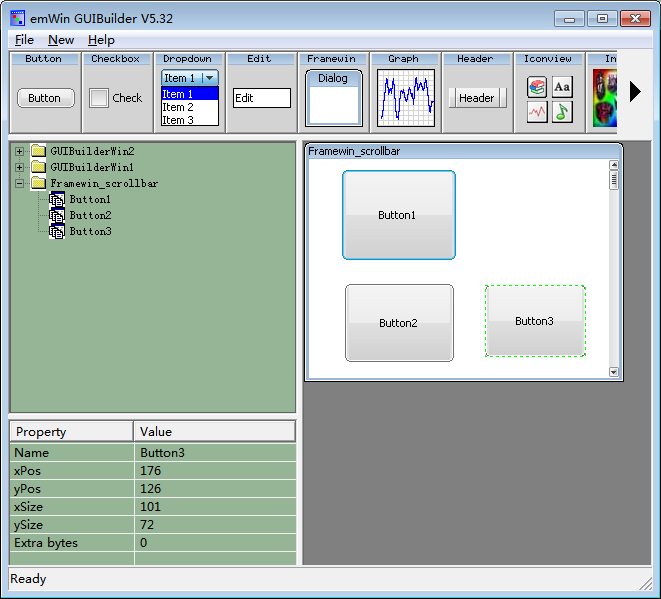

    我们在浏览网页的时候,如果页面很长,可以拖动滚动条移动页面,那么请问emwin是否也可以这么移动页面呢?
问题补充:
    我看了官方的demo,很多控件(例如treeview)可以用滚动条来移动,那framwin是否也可以这么做呢,如下图所示,我是否可以把button3放在button2下面,然后移动滚动条显示button3?

为了简单省事些,推荐对话框的主题窗口采用Windows,设计的高一些,然后调节滚动条的时候,设置Windows的起始位置就可以实现。

大神,window控件也可以添加滚动条吗,起始位置设置的高一些是什么意思啊
