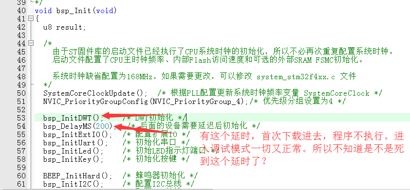

我使用FreeRTOS最简单的工程中,初始化中配置bsp_InitDWT(); 然后 全部初始化完成之后调用了延时函数bsp_DelayMS(20);,下载进去程序不执行,必须断一下电或者按键复位才可以执行。如果只初始化bsp_InitDWT();  而不调用bsp_DelayMS函数就不需要复位。请问这是什么问题?使用DWT做延时函数,需要注意些什么吗?

 楼主| 发表于 2018-6-8 00:04:27 | 显示全部楼层
看图

发表于 2018-6-8 00:15:39 | 显示全部楼层
这个没事的,这是因为现在的下载器都有集成ITM功能,而这个DWT就是它的一部分。你的下载器不使用这个功能就没问题。

 楼主| 发表于 2018-6-8 00:23:28 | 显示全部楼层
硬汉哥,就是说这个首次下载进去之后,429需要复位一下才执行是正常的吗?
124635
发表于 2018-6-8 00:25:15 | 显示全部楼层
我回去给你发个截图,在调试配置里面有个TRACE,不要使能它

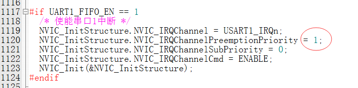

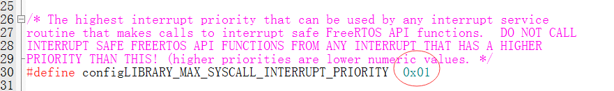

深入理解一下:首先FreeRTOS中使用优先级分组设置为4,也就是说0-15抢占优先级,没有响应优先级。我串口设置抢占优先级是1,FreeRTOS中设置的开关中断 定义了受 FreeRTOS 管理的最高优先级中断 是1,也就是说开关中断针对1-15有效。
正好关闭中断的时候,把我串口抢占优先级1给关闭掉了。恰好printf函数使用FIFO发送的时候,有两个地方使用了开关中断。导致串口发送不出去,而FIFO缓冲区满了,一直等待缓冲区不满,所以代码现象就是死等。
那么你会问,关闭中断和开启中断不是成对使用的吗?经过测试发现,在FreeRTOS启动之前,调用它自带的开关中断函数,只能关闭,无法开启。连__set_PRIMASK(0) 强制开启全部中断都无能为力,有点奇怪。FreeRTOS启动之后,开关中断就没什么问题了。
