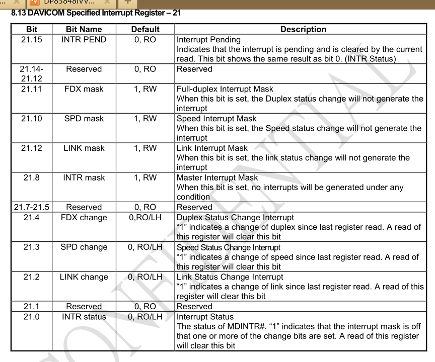

出现读取21寄存器还是无法清除bit0位,手册写到读取应该会清除的。01寄存器读取出来也异常,
21寄存器读取到的数值为0x8C05,设置的21寄存器是0x0C00
01寄存器读取的数据是0x7869
