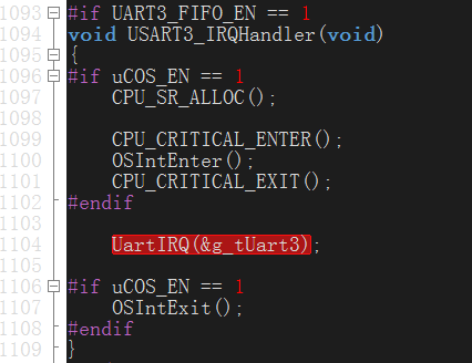

我移植了“时间片调度”的demo,初始化了串口3,可以发送(虽然开始第一个字节发送的是错误的),但是接收中断无法进去,
网上查到是缺少
BSP_IntVectSet(BSP_INT_ID_USART1, BSP_IntHandlerUSART1); //设置串口1的中断向量,必须要有的
  BSP_IntEn(BSP_INT_ID_USART1);这两行,但是demo文件搜索不到这两个。
哪位大神帮忙看看是啥问题?

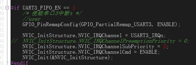

你的串口配置有问题,

问题已解决,还是引脚配置问题,
