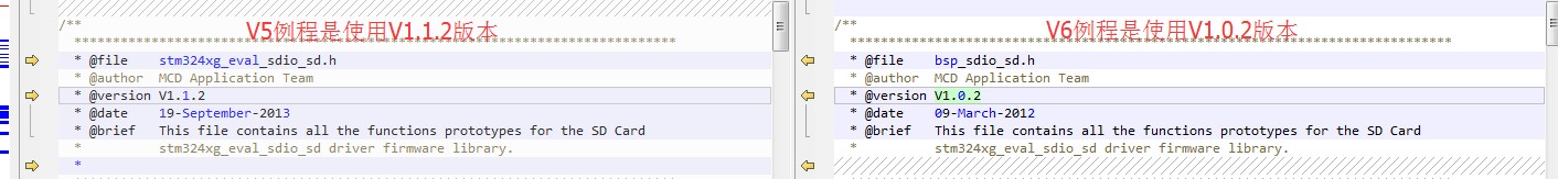

目前我看V6例程,是官方的 V1.0.2 版本程序,这个是函数形参都是 uint32_t ,据说无法操作大于4G的卡。但是我看V5的例程,是官方的 V1.1.2 版本程序,形参都变成uint64_t了。我想问一下,目前最新的版本是不是 V1.1.2呢?现在有没有新点的版本呢?
124632
发表于 2018-5-28 14:16:20 | 显示全部楼层
看我制作的OS版本的,裸机例子里面都没有升级,看此贴即可,用于裸机的话,直接替换文件就行。
https://forum.anfulai.cn/forum.ph ... 7658&extra=page%3D1
这个1.1.2已经是最新版本的

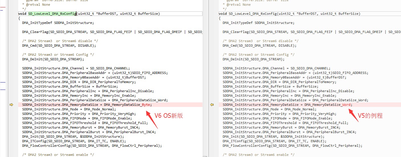

@eric2013,我对比了一下 还有有一点差别。SD_LowLevel_DMA_TxConfig 和 SD_LowLevel_DMA_RxConfig 函数关于DMA配置中有一点差别。这个是不是所说的需要4字节对齐问题的解决方法呢

这个点很重要,一定要设置成byte,因为默认情况下DMA操作是要4字节对其的,通过使能DMA的FIFO后,然后设置这里的的宽度为byte,这样就没有字节对齐问题了。
这个问题在你以后使用emWin例子的显示图片就会体会到,一般的操作感觉不到这个问题。
V6的emWin例子中凡是加FatFS的,我都做了这个处理。

@eric2013 使用 Beyond Compare 3 比较的 。我本来想问你,你为什么没有处理4字节对齐的问题,一比较发现这里不同,我就感觉你是通过这个方式处理的。 感谢大佬帮我解决疑惑。
