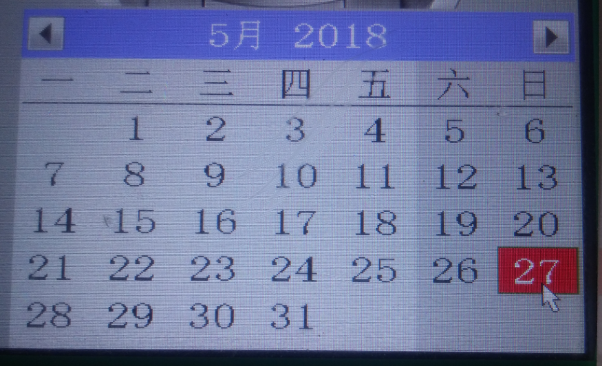

日历的初始值设置为 2018.05.27
case GUI_ID_CALENDAR0:   // 触摸日历时,可以运行到这个地方,
                                                CALENDAR_DATE  pDate;
                                                CALENDAR_GetDate           (pMsg->hWin, &pDate);
                                                printf("GUI_ID_CALENDAR0 = 20%d.%d.%d\n", pDate.Year,pDate.Month, pDate.Day);
                                                pDate.Year = 67;
                                                CALENDAR_SetDate(pMsg->hWin, &pDate);   // 日期设置也没有反应,????
                                        break;
返回的数据
GUI_ID_CALENDAR0 = 2015.268435455.134648321
貌似不管触摸日历的任何地方,都返回上面的类容 ??

你好,参考那个日历程序,获取点击位置的数据可以了,
但是 设置数据还是不行,
我现在是每s跟新一次,在定时器消息里面
*        函 数 名: GUI_ClockUpdate
*        功能说明: 更新时间
*        形    参: pMsg  消息指针变量
*        返 回 值: 无
static void GUI_ClockUpdate(WM_MESSAGE * pMsg)
        char buf[30];
        WM_HWIN hWin = pMsg->hWin;
        /* Get the RTC current Time */
        HAL_RTC_GetTime(&RtcHandle, &sTime, RTC_FORMAT_BIN);           // 时间与日期需要同时获取,切记切记,
        /* Get the RTC current Date */
        HAL_RTC_GetDate(&RtcHandle, &sDate, RTC_FORMAT_BIN);
        /* 更新时间 */
        sprintf(buf,
                  "时间:%0.2d:%0.2d:%0.2d",
                          sTime.Hours,
                          sTime.Minutes,
                          sTime.Seconds);
        TEXT_SetText(WM_GetDialogItem(hWin, GUI_ID_TEXT0), buf);
        /* 更新日期 */
        sprintf(buf,
              "日期:20%0.2d/%0.2d/%0.2d ",
                  sDate.Year,
                  sDate.Month,
                  sDate.Date);
        TEXT_SetText(WM_GetDialogItem(hWin, GUI_ID_TEXT1), buf);
                /* 定时1秒更新一次时间 */
                case WM_TIMER:                     或者在 WM_PAINT 这个消息里面调用也行  ??????????
                        WM_InvalidateRect(hWin, &rRTC);   //指定区域无效化
                        GUI_ClockUpdate(pMsg);
                                // 日历数据更新失败 ,原因不明待查 .... ..??
                                pDate.Year  = sDate.Year;
                                pDate.Month = sDate.Month;
                                pDate.Day   = sDate.Date;
                                CALENDAR_SetDate(WM_GetDialogItem(pMsg->hWin,GUI_ID_CALENDAR0), &pDate);

rtc 数据能够正常更新的,现在只是 rtc 的日期不能够写入到 日历的控件函数里面
