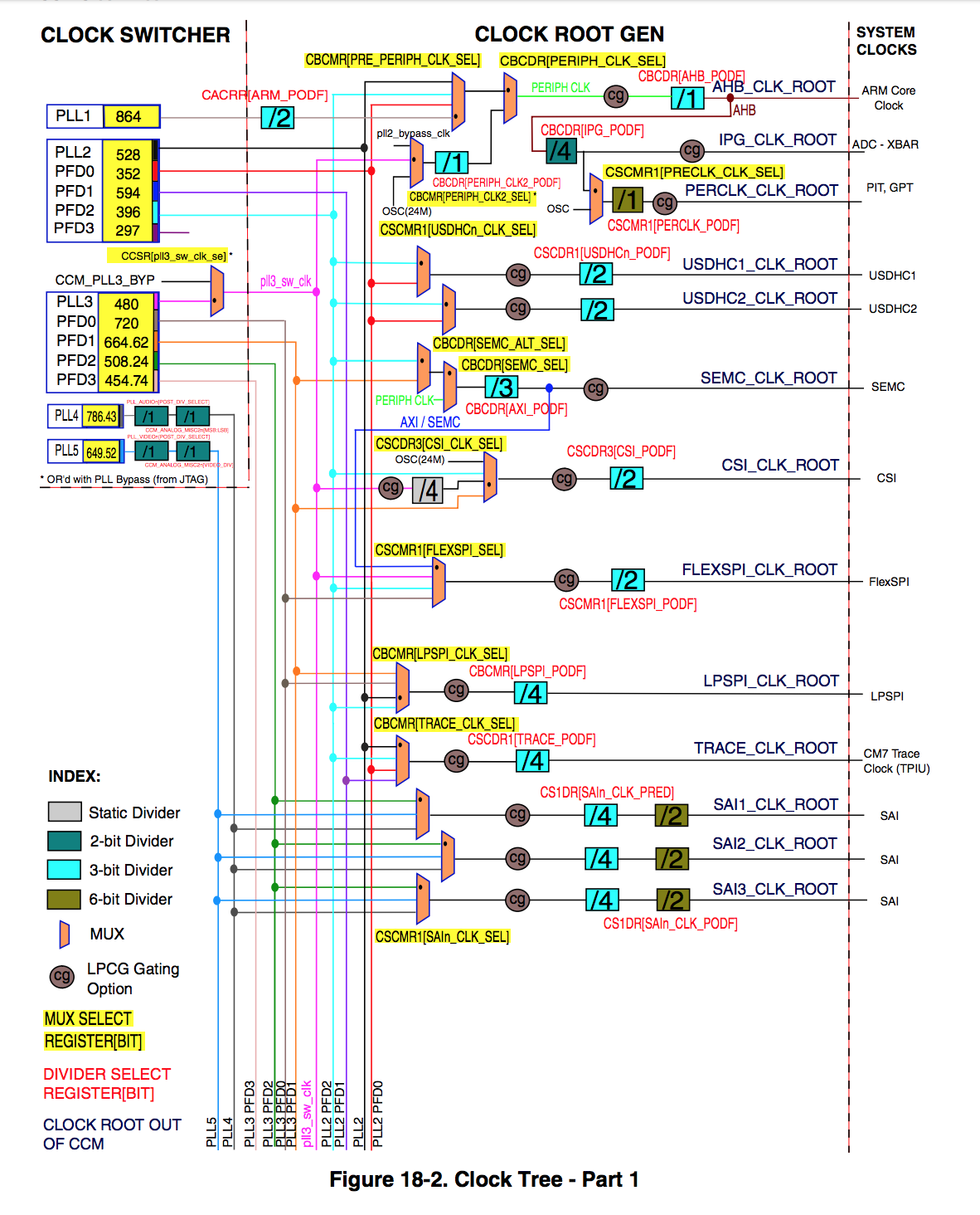

[RT1050] RT1050有没有一个整体的系统框图,或者大家有没有在哪里见到过,没有框图的话,没法整体把握硬件架构和时钟分配
发表于 2018-5-17 10:48:18 | 显示全部楼层 |阅读模式
当前就找到这么一个,有点简单

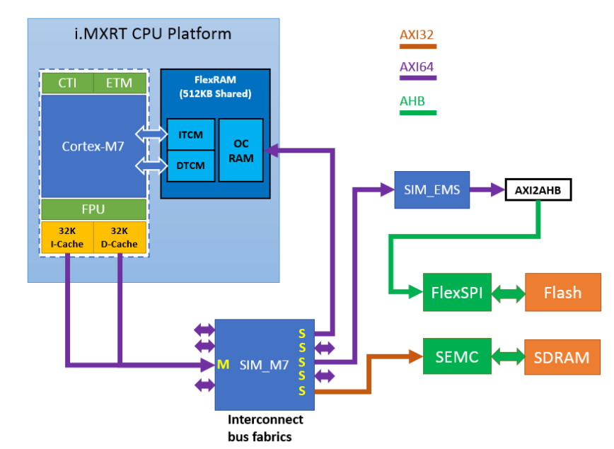

 楼主| 发表于 2018-5-17 10:49:44 | 显示全部楼层
类似下面这种的,通过这个图,可以一目了然的看到外设都分配在那个总线下,以及对应的时钟分配。

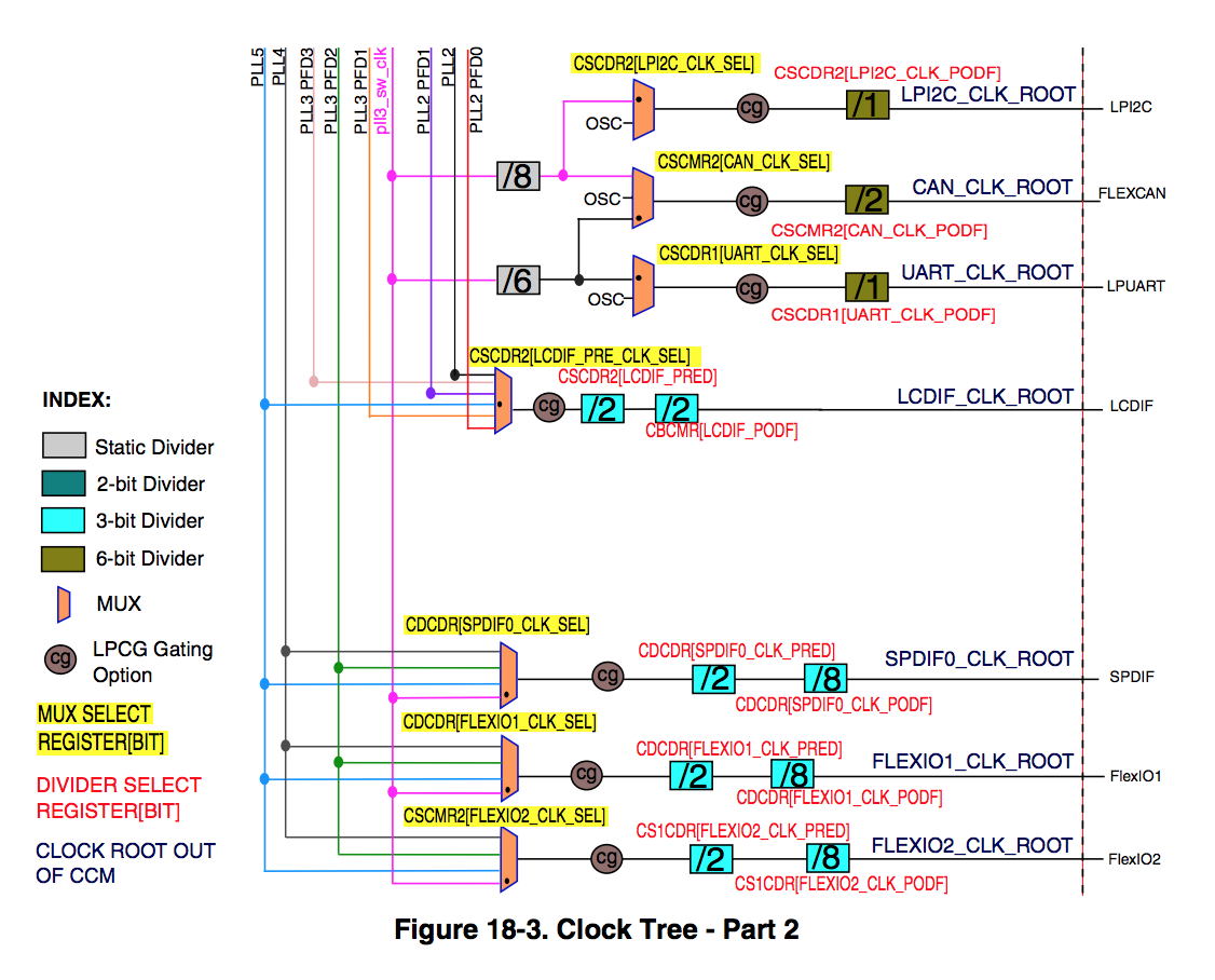

RM里有个粗糙的图:

谢谢提供,官方的那个时钟工具MCUXpresso Config Tools 可以看这个。

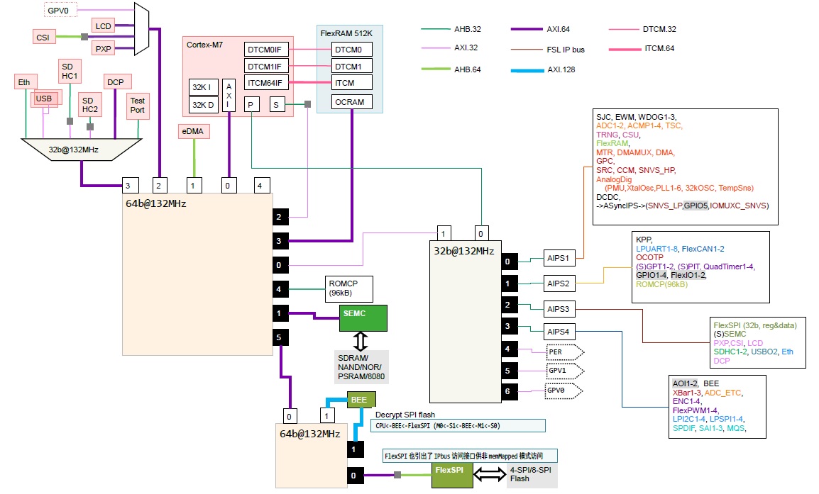

我按我的理解画的

啥时候,我也理解一个
 楼主| 发表于 2018-5-24 02:49:13 | 显示全部楼层
非常感谢分享
