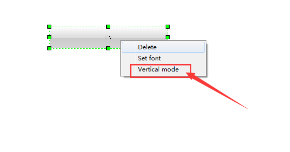

如题,这个控件默认的是横着的,在网上也搜索了下相关的,好像说要修改GUI的源码里面的代码,但是具体怎么修改就没有呢。
来个的大神,指点指点的。
发表于 2018-5-16 11:38:45 | 显示全部楼层
有个参数可以设置,简单点,直接用GUIBuilder创建就行。

 楼主| 发表于 2018-5-16 11:58:14 | 显示全部楼层
硬汉哥,我是用的GUIBuilder创建的,他默认的就是横着显示的,在GUIBuilder属性栏中并没有看到可以改变竖着显示的参数。
发表于 2018-5-16 11:59:52 | 显示全部楼层
Mark 发表于 2018-5-16 11:58
硬汉哥,我是用的GUIBuilder创建的,他默认的就是横着显示的,在GUIBuilder属性栏中并没有看到可以改变竖 ...
鼠标右击此控件

 楼主| 发表于 2018-5-16 14:06:06 | 显示全部楼层
右击的话只有“锁定” “剪切”  “复制”  “粘贴” “删除”   这5个。

 楼主| 发表于 2018-5-17 09:05:43 | 显示全部楼层
硬汉哥,你这个用的是EMWIN Builder,而我用的是UCGUIBuilder,然后我也试了用EMWINBuilder这个软件生成的.c文件加进我的工程里是没有用的,然后我看了下他生成的.c代码只是倒数第三个参数置1就行,然后我就把UCGUIBuilder生成的代码这里也置1,但是还是没有反应。
  1. static const GUI_WIDGET_CREATE_INFO _aDialogCreate[] = {
  2.          { FRAMEWIN_CreateIndirect, "Framewin", ID_FRAMEWIN_0, 0, 0, 406, 414, 0, 0x0, 0 },
  3.          { PROGBAR_CreateIndirect, "Progbar", ID_PROGBAR_0, 104, 72, 20, 80, 1, 0x0, 0 },
  4.          { PROGBAR_CreateIndirect, "Progbar", ID_PROGBAR_1, 81, 191, 80, 20, 0, 0x0, 0 },
  5. };
复制代码
发表于 2018-5-17 09:48:49 | 显示全部楼层
Mark 发表于 2018-5-17 09:05
硬汉哥,你这个用的是EMWIN Builder,而我用的是UCGUIBuilder,然后我也试了用EMWINBuilder这个软件生成的 ...
看来UCGUI真的老了。
