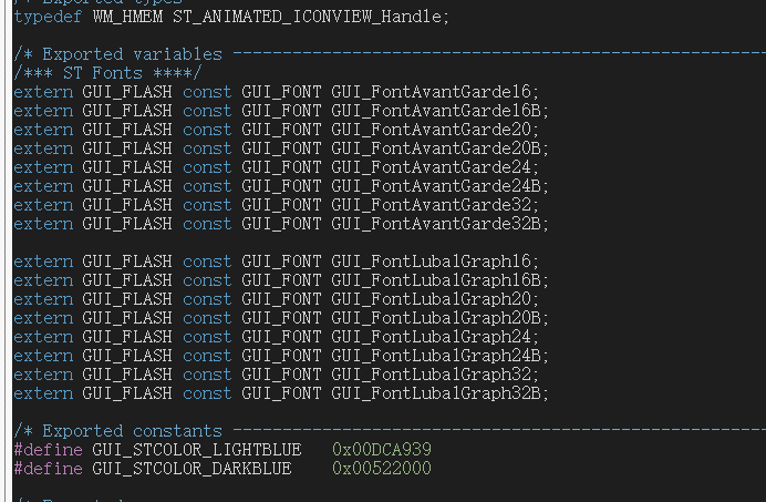

本人使用emwin 5.4,操作系统 rt_thread,移植安富莱的 示波器例子,目前在字体和皮肤上出现了问题,,,在emwin5.4基础上也添加了 ST_GUI_Addons.h,编译提示没定义的字体 该文件下有定义啊?

头文件下有定义
头文件下有定义

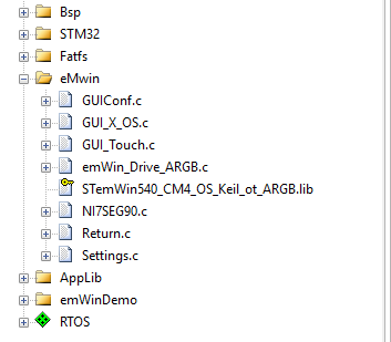

这是移植了emwin5.4添加了几个文件

还有一个STemWin_Addons_KEIL.lib文件的,你添加上。
