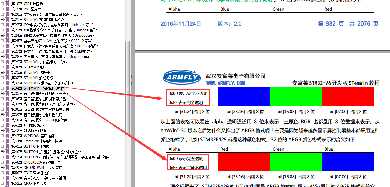

#define GUI_USE_ARGB        (1)   //使用ARGB格式
GUI_SetFont(&GUI_Font16_ASCII);
GUI_SetColor(GUI_MAKE_COLOR(GUI_RED));
文本显示的颜色居然是蓝色,说明颜色格式还是BGR格式的,emwin版本5.46
但预定义的GUI_RED确实是ARGB格式的  #define GUI_RED           0xFFFF0000
发表于 2018-5-4 13:50:17 | 显示全部楼层
这个宏定义是配合ARGB格式的emWin库使用的。你用的这个MDK安装目录里面的emWin库仅支持ABGR格式。
你这里设置此宏定义仅仅是修改了下GUI_RED等宏定义的数值。
详情看此专题教程:https://forum.anfulai.cn/forum.p ... &extra=page%3D1

ICONVIEW_SetBkColor(hWinICON, ICONVIEW_CI_SEL, GUI_WHITE & (~0x80000000));  //我想要设置图标为透明的,用的ARGB格式,是直接改这句话吗?

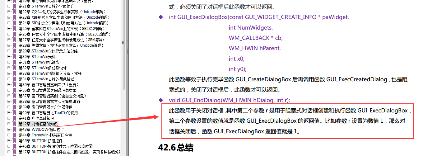

GUI_EndDialog(hWin, 0);                请问一下这里的参数1 和 0  分别代表什么意思, 文档的解释没看懂

高八位是设置透明的,即alpha通道。你的是ABGR格式库,就调用ICONVIEW_SetBkColor(hIcon, ICONVIEW_CI_SEL, GUI_WHITE | 0x80000000);即可。

我的是ARGB库

我弄懂了,ICONVIEW_SetBkColor(IconviewWin, ICONVIEW_CI_SEL, GUI_WHITE  | 0x80000000);
GUI_WHITE  | 0x80000000 这个参数格式就是ARGB格式, 不管你选择的是ABGR还是AGRGB格式,我这样理解是对的吗,坛主
发表于 2018-5-6 11:42:18 | 显示全部楼层
GUI_WHITE  |  ...
ARGB和ABGR的A是Alpha通道,然后这个通道在不同格式,数值所表示的透明度是反着的。
