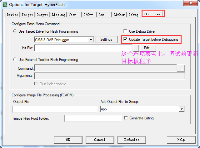

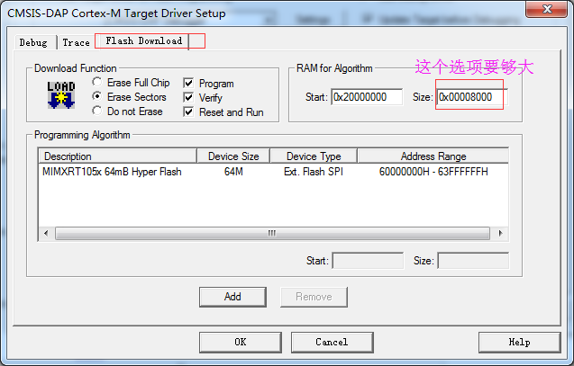

[开发工具] 实测Hyperflash的单步,断点等调试效果还不错,同时要特别注意两点问题,否则调试容易触发问题
发表于 2018-5-3 02:10:58 | 显示全部楼层 |阅读模式

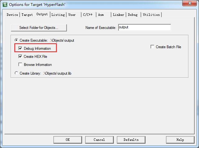

1、这个调试信息选项,且不要忘记选择了,然后全编译:

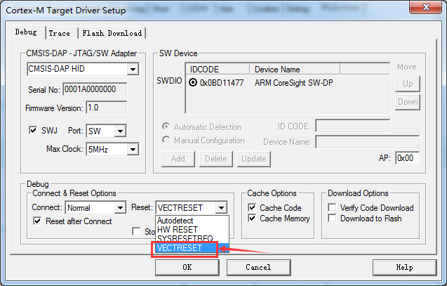

2、我们用的这个CMSIS-DAP下载器一定要选择下面这个选项,要不无法正常复位
特别补充,这里选项安装如下配置:

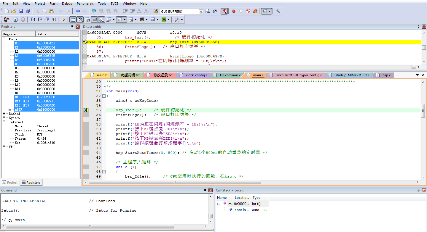

3、调试效果:

是的,你从那个X1群共享里面任意下载一个简单的例子,然后选择nor_release模式,之后设置帖子里面的两个地方就可以正常使用了。
