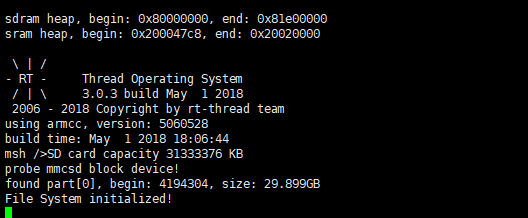

先上一张成功运行的截图吧。

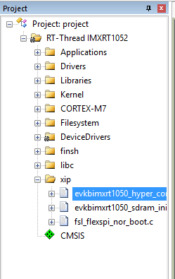

解压下载的文件后,将MIMXRT1052xxxxx_flexspi_nor.scf和evkmimxrt1050_flexspi_nor.ini两个文件替换掉rt\bsp\imxrt1052-evk\Libraries\arm里的同名文件。
删除RT-Thread工程里自带的hyper_flash_boot.c文件,
然后将压缩包里的xip文件夹放到D:\rt\bsp\imxrt1052-evk\drivers目录下,将xip文件夹里的所有文件添加到工程里
然后就可以编译工程,设置好自己的下载器,就可以吧代码下载到板子里了

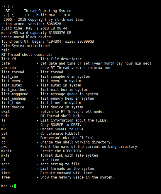

RT-Thread自带了finsh shell,可以很方便打知道系统的状态和调试代码,先简单的介绍下他的几个api
建议使用xshell来调试RT-Thread,因为shell支持tab键补全和上下键选择之前输入过的指令,普通的串口助手就不支持这些功能了
首先是help,会打印出当前支持的api有哪些,选择不同组件包后支持的api也不同
前面是api,后面是介绍,比如输入list_thread,就会显示当前的所有线程信息,list_sem就会显示现在的所有信号量等等。
