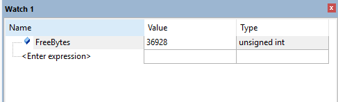

倒腾了好久, 实在没办法了, 来论坛求教.
由于资源非常有限, 控件显示完数据后需要立马清除,释放内存,否则其它控件无法显示.
现在的问题是显示完曲线清除窗口时候立马死机...
麻烦各位看看,我是哪里错了??

复制代码
剩余内存数量
剩余内存数量

发表于 2018-4-24 01:25:31 | 显示全部楼层
不好意思,楼主,刚回复你。
楼主是否有稍完整的测试代码,仅需要你这个Graph界面的即可,我直接在我们板子上面给你测试下。

发表于 2018-4-24 08:28:34 | 显示全部楼层
你这个思路有点问题,控件创建和删除在一个函数,执行起来都是毫秒级别的,那么你根本看不到这个控件。。。。。还有啥意义?

 楼主| 发表于 2018-4-24 09:51:46 | 显示全部楼层
感谢楼上两位的回复!
问题已经解决.
我换了一个思路来实现, 贝塞尔曲线计算加绘线函数.
这样做更加节省资源,全程可控!
