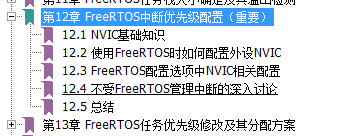

NVIC优先级分组设置有问题,详情我们教程的这个章节即可
https://forum.anfulai.cn/forum.ph ... 7658&extra=page%3D1
