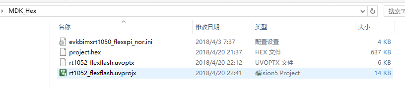

借用Keil MDK工具烧写hex文件。
原理: 做一个空的无源代码的工程,配置好falsh下载算法。
将project.hex文件复制到该文件夹,然后点击load即可下载。无需编译。

大部分DAP下载器没有集成U盘功能。NXP官方板子自带的下载器才有U盘功能。U盘只能烧写bin文件,定位地址i固定0x60002000。
