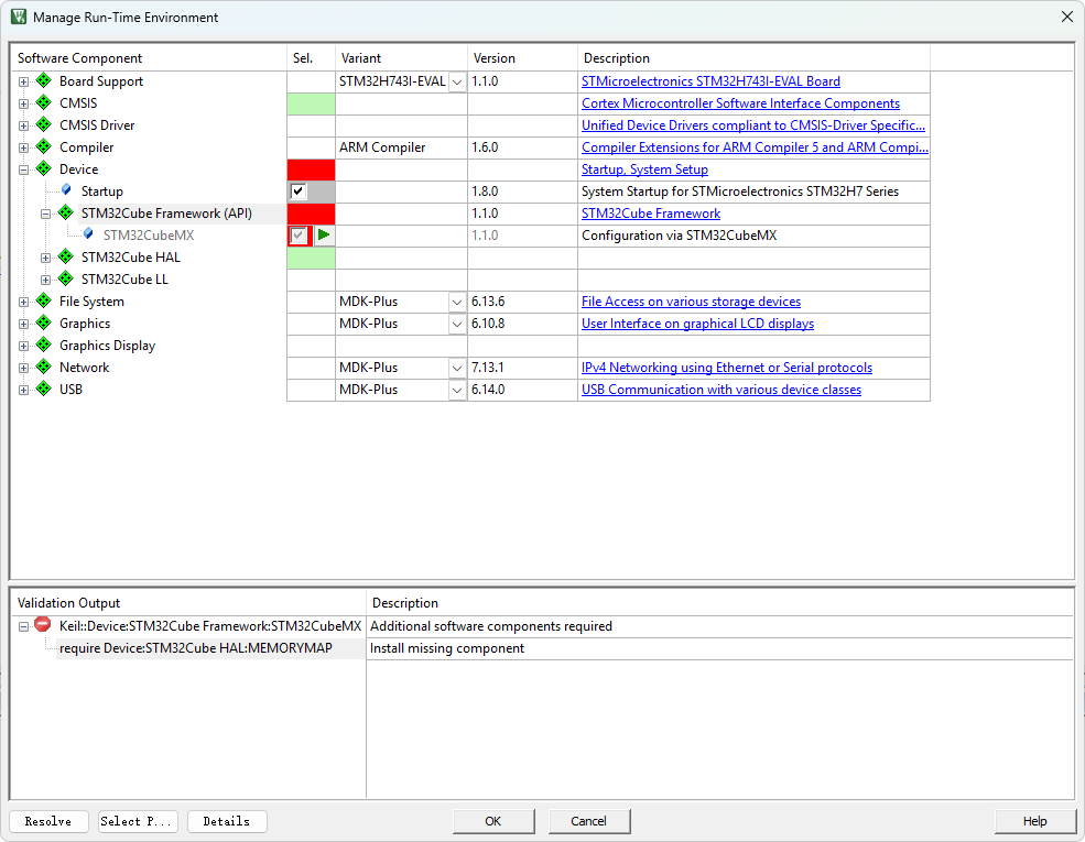

发表于 2025-7-22 15:11:12 | 显示全部楼层
124427
 楼主| 发表于 2025-7-23 09:31:39 | 显示全部楼层
18210325409 发表于 2025-7-22 15:11
您好,我移植出现了这个报错是为什么呢
点击截图左下角的resolve试试,不行的话,就手动找下这个HAL MEMORYMAP的位置,勾上
14
14
14
发表于 2025-7-23 14:59:45 | 显示全部楼层
resolve这个不管用,HAL MEMORYMAP这个也没有找到,试了CUBEmax生成和工程模板都不行
124427
 楼主| 发表于 2025-7-24 08:33:23 | 显示全部楼层
分享工程到百度云,我看下
