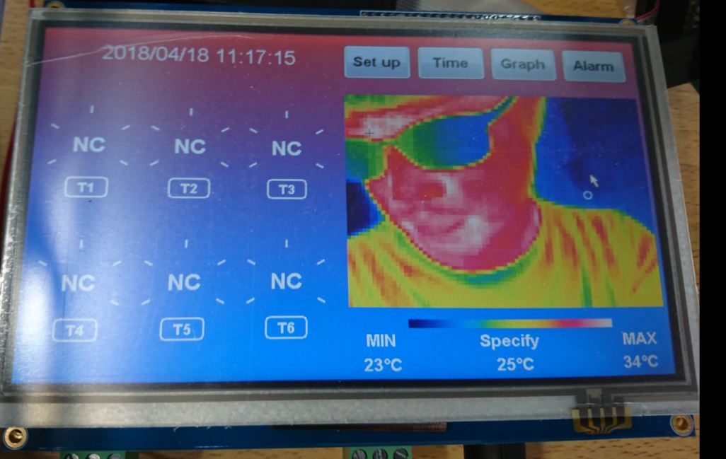

附上: 目前屏幕主畫面
目前屏幕主畫面
目前屏幕主畫面
會這樣問是因為每秒刷新整個屏幕實在很費效率,目前還要顯示熱影像攝像頭跟每秒儲存資訊到SD卡還有將資料透過網路傳輸到監控電腦,如果使用者按下分析鈕還要畫曲線圖,在無系統(裸機)的情況下
好像忙不過來,沒辦法多工處理...(不知道是不是我寫的太爛 )
