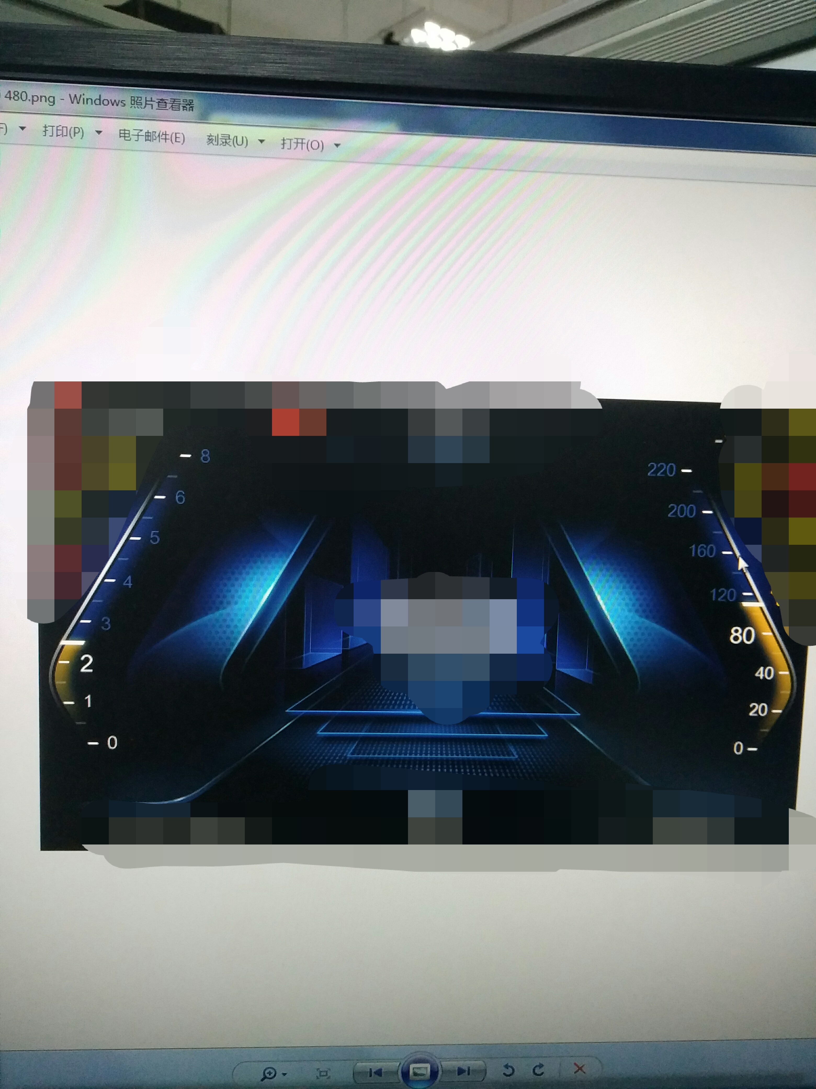

 楼主| 发表于 2018-4-17 09:04:16 | 显示全部楼层
工程原因我要打马赛克,还请见谅喏,就是两边的速度表怎么实现啊
总体框图
总体框图
发表于 2018-4-17 10:25:17 | 显示全部楼层
emWin做这个太麻烦了,你应该用Crank或者Altia。

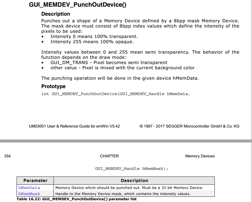

 楼主| 发表于 2018-4-17 15:30:06 | 显示全部楼层
eric2013 发表于 2018-4-17 11:40
我想到了一个办法,找个美工把这个黄色的滚动条做成透明的图片,然后使用emWin的函数,可以设置透明和不 ...
行不通啊,首先Mask设备用的是8bpp,我的黄色显示出来失真了
还有就是我的图片150*297,但是存储设备开不了这么大,我把坐标设大了之后Punch out就只显示背景,没有叠加的效果

 楼主| 发表于 2018-4-18 10:10:37 | 显示全部楼层
eric2013 发表于 2018-4-18 09:20
帮顶,剩下只能靠你自己多做测试了
还有一个问题,存储设备可以开多大是有什么决定的啊
发表于 2018-4-18 10:15:44 | 显示全部楼层
GUIConf.C文件中,你配置的动态内存大小。
