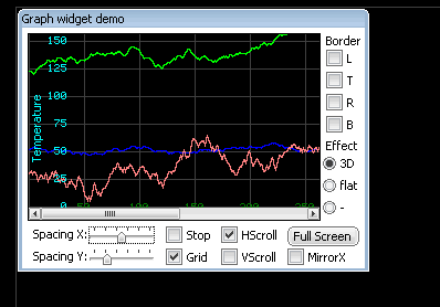

请教下, 官方的历程,这个图形里面的 Border、Effect的字体在哪里可以修改呀 ?

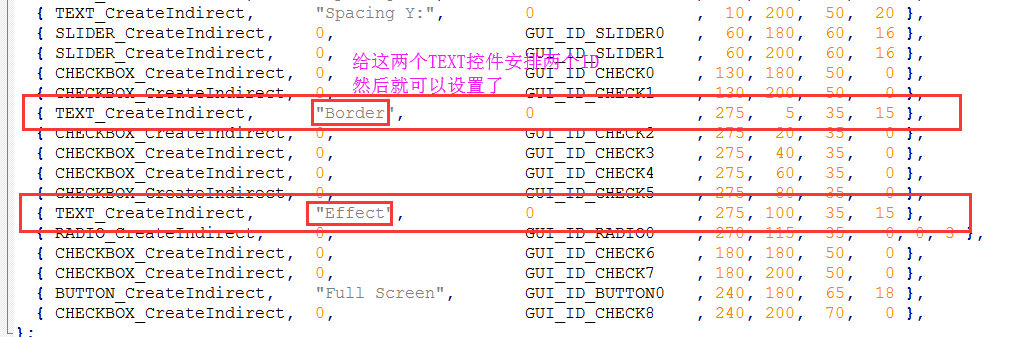

发表于 2018-4-17 00:52:44 | 显示全部楼层
你好,字体修改已经 ok了,多谢多谢
另外请教下,单选框的大小如何修改啊 ???
{ RADIO_CreateIndirect,     0,              GUI_ID_USER_RADIO_1 , 450,   125,       60,     0, 0, 4 },
在上面的初始化里面修改貌似没有什么作用 ?
发表于 2018-4-18 09:25:00 | 显示全部楼层
hpdell 发表于 2018-4-17 20:30
你好,字体修改已经 ok了,多谢多谢
它的大小不能修改。
