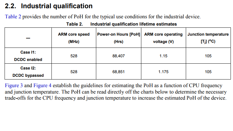

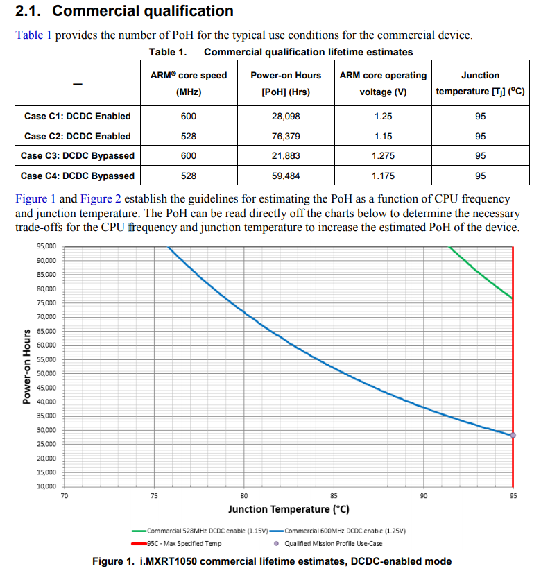

[技术文档] NXP最新文档就RT1050产品寿命评估做了个介绍,主要是测试条件说明
发表于 2018-4-16 01:03:20 | 显示全部楼层 |阅读模式
AN12170.pdf (200.88 KB, 下载次数: 65)
商业级测试
工业级测试

注入高温,POH时间巨减这么厉害

看来高温对器件的影响还是非常大的。
